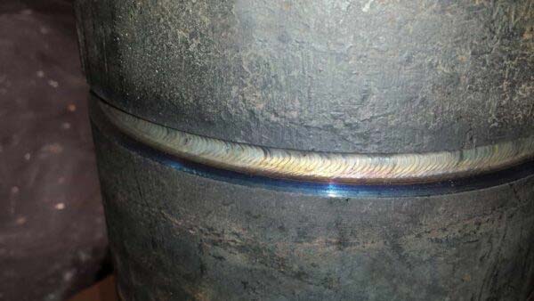

Das WIG-Drahtvorschubschweißen von Rohren ist insbesondere für seine hohe Qualität bekannt und weist nicht die Verbindungsprobleme des GMAW-Verfahrens auf.
FCAW ist eingeschränkt durch:
Der Einsatz von FCAW und anderen flussmittelabhängigen Verfahren beschränkt sich am besten auf Kohlenstoffstähle sowie einige Edelstähle und Aluminium. Bei Schutzgasschweißverfahren wie GMAW und GTAW geht ein Teil der Mobilität von FCAW verloren, da man auf Schutzgas angewiesen ist, das durch Wind oder andere Luftströmungen verweht werden kann. Durch das Schutzgas ist es jedoch möglich, einen Lichtbogen bei einem niedrigeren Schweißstrom zu zünden und aufrechtzuerhalten, wodurch sich sowohl der Bereich der Metalldicken als auch die Arten der schweißbaren Metalle erweitern. Die Qualität der resultierenden Schweißnähte ist in der Regel ebenfalls besser. Das WIG-Drahtvorschubschweißen von Rohren ist insbesondere für seine hohe Qualität bekannt und weist nicht die Verbindungsprobleme des GMAW-Verfahrens auf. Es bietet die für anspruchsvolle Projekte erforderliche Qualität bei gleichzeitiger Flexibilität in der Anwendung.
Das Wolfram-Inertgas-Schweißen ist weithin und zu Recht für die Qualität der damit erzeugten Schweißnähte bekannt. Die Verwendung einer Wolframelektrode zur Erzeugung und Aufrechterhaltung eines Lichtbogens bietet folgende Vorteile:
Leider hat das GTAW-Drahtvorschub-Rohrschweißen auch einige Nachteile. Es ist ein schwieriger Prozess für Schweißer, ihn zu beherrschen, und das Ausführen von Schweißungen nach hochspezifizierten Normen erfordert beträchtliche Schulungs- und Übungszeiten. Das automatisierte Orbital-GTAW-Schweißen beseitigt diesen Nachteil. Außerdem wird die Ermüdung des Schweißers beim Schweißen von Rohren ausgeschlossen, und es ist möglich, den gesamten Durchmesser eines Rohres in einem Arbeitsgang zu schweißen.
