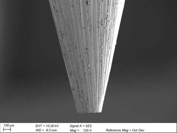

Diese beiden Faktoren spielen eine Rolle bei der Wahl des Wolframelektrodentyps und des Wolfram-Schleifwinkels, den ein Schweißer für die Bearbeitung von Titan auswählt. Es ist außerdem zu beachten, dass Titan mit einer Wolframelektrode mit flacher Spitze geschweißt werden sollte, bei der die Spitze abgeflacht ist. Dies trägt dazu bei, das Risiko von Wolfram-Einschlüssen zu verringern. Titan ist ein bevorzugtes Metall für Anwendungen mit hoher dynamischer Beanspruchung und in korrosiven Umgebungen, und Wolfram-Einschlüsse in Schweißnähten stellen bei diesen Anwendungen ein Problem dar.
Bei der Auswahl des besten Wolframs für das Titanschweißen muss berücksichtigt werden, dass eine gleichbleibend hohe Temperatur an der Schweißnaht aufrechterhalten werden muss, während gleichzeitig die Wärmeeinflusszone so schmal wie möglich gehalten werden muss. Die zum Schweißen von Titan erforderliche hohe Hitze ist der erste und wichtigste Faktor bei der Auswahl der richtigen Wolframelektrode für das Schweißen von Titan. Es ist wichtig, eine Wolframelektrode zu verwenden, die der hohen Hitze standhält, die zum Schweißen von Titan erforderlich ist, ohne dass Wolfram in die Schmelze gelangt oder spritzt, was zu Schweißfehlern führt. Das bedeutet, Wolfram mit einem anderen Element zu legieren, das es ihm ermöglicht, höheren Temperaturen besser standzuhalten. Titan wird üblicherweise mit Gleichstrom (DC) und nicht mit Wechselstrom (AC) geschweißt, was die Auswahl an verwendbaren Wolframelektroden auf DC-kompatible Elektroden beschränkt. Es gibt drei gängige Typen von Wolframelektroden, die zum Schweißen von Titan passend sind, wie in der folgenden Tabelle dargestellt.
Neben diesen Typen von Stabelektroden gibt es auch spezielle Wolframelektroden, bei denen das Wolfram mit weniger standardisierten Materialien legiert wird, beispielsweise mit einer Mischung aus Seltenerdmetallen. Diese Elektroden lassen sich nicht den üblichen Farbcodes zuordnen und erfüllen ganz spezifische Aufgaben. Sie könnten die beste Typ von Wolframelektroden für bestimmte, hochspezialisierte Titan-Schweißprojekte sein.
Beim Schweißen von Titan gilt die Faustregel: Je höher der Anteil an Oxiden im Wolfram ist, desto besser. Ein höherer Oxidanteil trägt dazu bei, die Wärme an der Schweißnaht zu halten und gleichzeitig Wolfram-Spritzer und Einschlüsse zu verhindern. Der andere entscheidende Faktor bei der Auswahl des besten Wolframs für das Titanschweißen ist der Wolfram-Schleifwinkel. Eine scharfe Verjüngung der Wolframspitze maximiert die Eindringtiefe und minimiert gleichzeitig die Breite der Wärmeeinflusszone. Dies trägt dazu bei, eine Versprödung der Titanoberfläche während des Schweißens zu verhindern und gewährleistet, dass das Schutzgas den Bereich schützt und eine Verbindung von Stickstoff mit dem Metall verhindert.
