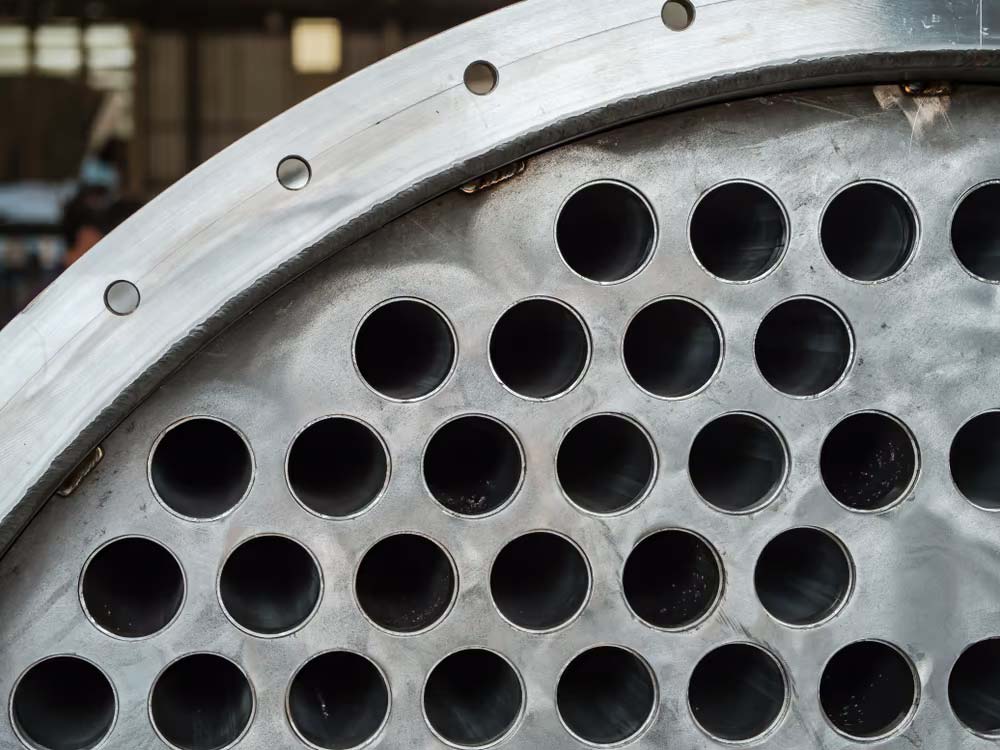

Bei der Güteklasse 316 handelt es sich um einen austenitischen Nichtrostenden Stahl, der hauptsächlich aus Chrom, Nickel, Kohlenstoff und Molybdän besteht. Durch das Vorhandensein von Molybdän (üblicherweise zwischen 2 % und 3 %) wird die Korrosionsbeständigkeit von Nichtrostendem Stahl 316 erhöht, was ihn zur bevorzugten Wahl für die meisten industriellen Anwendungen macht; er steht an zweiter Stelle hinter Nichtrostendem Stahl 304. Molybdän ist außerdem für die Verbesserung der mechanischen Festigkeit von Nichtrostendem Stahl verantwortlich. Aus diesem Grund wird Nichtrostender Stahl 316 in Raffinerien oder Chemieanlagen eingesetzt, wo korrosive Umgebungen ein potenzielles Problem darstellen können, sowie zur Herstellung von Triebwerksteilen oder Wärmetauschern.
