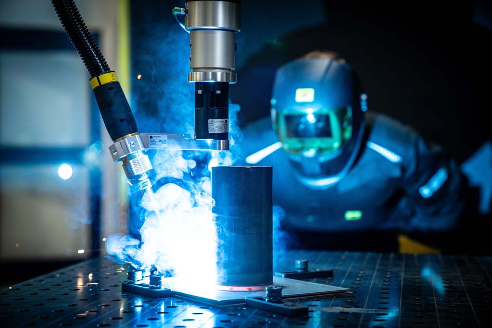

La soldadura MIG, también conocida como GMAW o MAG, es un proceso de soldadura por arco automático o semiautomático. El proceso de soldadura consiste en suministrar un electrodo de alambre continuo y consumible y gas de protección a través de una pistola de soldadura para soldar piezas de trabajo.
La soldadura MIG es una técnica versátil adecuada para componentes de sección gruesa y delgada. Durante el proceso, un arco eléctrico funde la superficie de los materiales base (materiales o piezas de trabajo que van a soldar) para formar un baño de fusión que luego se enfría para formar una unión fuerte y unir los metales.
Durante la soldadura, el soldador suministra continuamente un electrodo de alambre calentado consumible y gas de protección a través de un soplete de soldadura. Para llevar a cabo el proceso de soldadura, el alambre del electrodo se carga positivamente y se conecta a una fuente de alimentación eléctrica para suministrar un voltaje constante. También puede utilizar un sistema de corriente continua y corriente alterna.
Para iniciar el proceso de soldadura, el electrodo de alambre se pone en contacto con el área de las piezas de trabajo donde se va a realiza la soldadura. Esto genera un arco eléctrico entre la punta del electrodo y la superficie metálica. El calor del arco eléctrico funde tanto la superficie metálica como el electrodo de alambre para formar un baño de fusión. El baño de fusión se enfría para formar una unión de soldadura fuerte. Se suministra un gas de protección que sale por la boquilla del soplete de soldadura, junto con el electrodo, para proteger el baño de fusión de la humedad y los contaminantes presentes en el aire. La selección del gas de protección depende del metal que se va a soldar y de la aplicación. Durante el proceso de soldadura, el soldador va moviendo el soplete de soldar a lo largo de la línea de unión del área de soldadura.
El electrodo de alambre puede ser sólido o tubular con un diámetro que oscila entre 0,6 mm y 1,6 mm. Sirve como fuente de calor (a través de un arco eléctrico en la punta de contacto) y como metal de relleno para la unión por soldadura. El alambre se funde y se utiliza en el proceso de soldadura como electrodo consumible. Durante la soldadura, se suministra alambre a través de la punta de contacto del soplete (tubo de contacto de cobre) que conduce la corriente de soldadura al electrodo de alambre.
En la soldadura MIG/MAG semiautomática, la velocidad de alimentación del alambre y la longitud del arco se controlan desde la fuente de alimentación. Pero el soldador controla manualmente la posición del alambre y la velocidad de desplazamiento. En la soldadura MIG/MAG automática no se requiere ninguna intervención manual para realizar el proceso.
