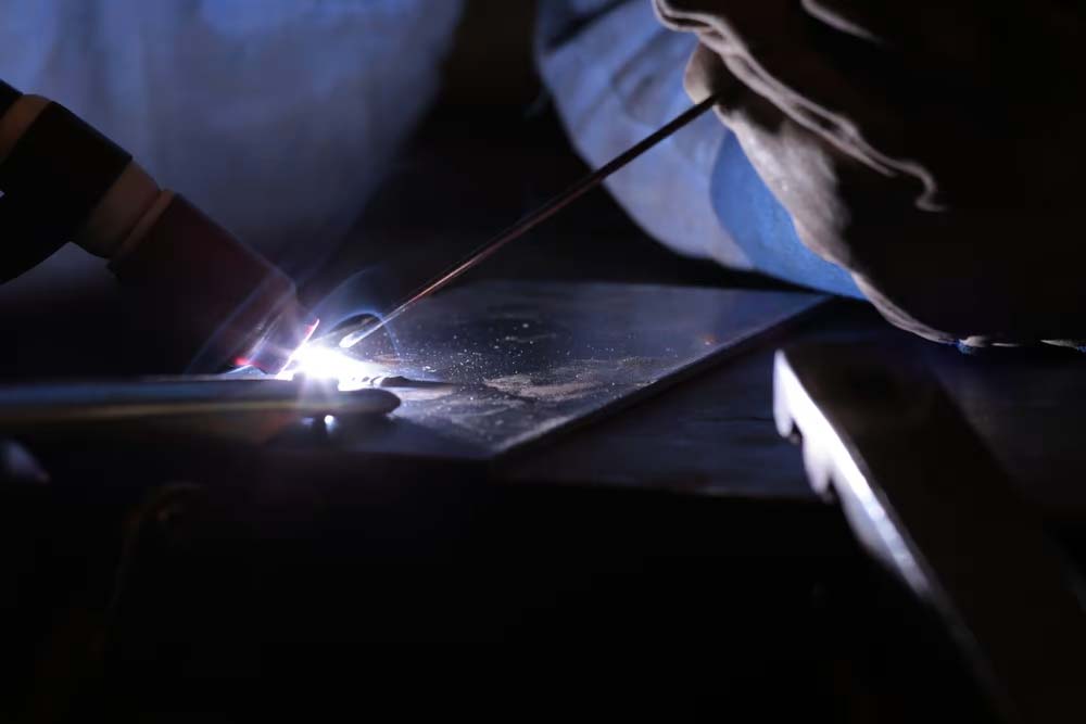

Bei Diskussionen über Schweißprozesse wird oft der chemischen Zusammensetzung des Metalls, der Wärmeeinbringung und anderen Schweißparametern Bedeutung beigemessen. Die Bedeutung des Schutzgases für die Herstellung reiner und qualitativ hochwertiger Schweißnähte sollte jedoch ebenfalls berücksichtigt werden. Eine große Auswahl an Schutzgasen – wie Argon, Helium, Wasserstoff und Stickstoff – schützt das Schmelzbad vor atmosphärischen Verunreinigungen.
Die Wahl des Schutzgases hängt jedoch vom zu schweißenden Werkstoff und dem Schweißprozess ab. Das Verständnis dieser Schweißschutzgase oder Gasmischungen und ihrer Anwendbarkeit für verschiedene Werkstoffe ist für eine erfolgreiche Schweißverbindung von entscheidender Bedeutung.
Schweißschutzgase sind in der Regel inert, um chemische Wechselwirkungen mit dem zu schweißenden Material zu verhindern, und bleiben auch unter extremen Betriebsbedingungen konstant. Diese reinen Gase schützen den Lichtbogen vor äußeren Verunreinigungen wie Staub, Schlacken oder atmosphärischen Gasen. Dadurch können Schweißer die Bildung von Luftblasen im Schmelzbad verhindern und gleichzeitig saubere, glatte Schweißnähte gewährleisten. Zu den gebräuchlichsten Schweißschutzgasen gehören:
