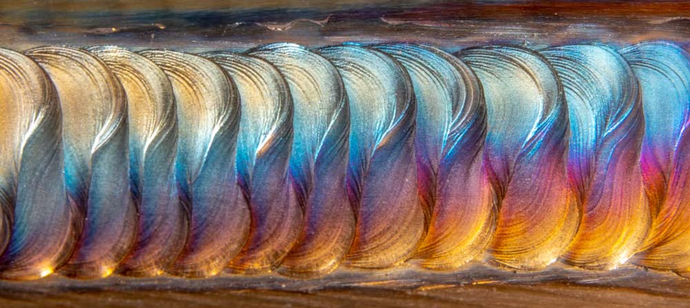

Es dürfte niemanden überraschen, dass es viele Arten des Edelstahlschweißens gibt. Ein Material, das von Zahnkronen bis hin zu Raketen für alles Mögliche verwendet wird, findet in der Industrie ebenso breite Anwendung. Infolgedessen hat die Notwendigkeit, Edelstahl zu schweißen, zu einer Vielzahl von Arten des Edelstahlschweißens geführt.
Die Arten des Nichtrostender Stahlschweißens
Edelstahl ist bekanntermaßen anfällig für Wärmeverformung beim Schweißen. Dies ist ein größeres Problem bei dünnwandigen Werkstoffen oder Werkstoffen, bei denen die Ausrichtung besonders wichtig ist, wie beispielsweise beim Rohrschweißen von nichtrostendem Stahl . Bestimmte Arten des Edelstahlschweißens mindern dieses Problem durch Minimierung des Wärmeeintrags, allerdings auf Kosten der Geschwindigkeit. Diese Verfahren erweisen sich beim Schweißen dickwandiger Werkstoffe als unpraktikabel, da sie die Fertigstellungszeit verlängern. Andere Verfahren eignen sich gut zum Schweißen von dickwandigem Edelstahl, können aber bei dünnwandigen Materialien nicht eingesetzt werden. Eine Übersicht über diese verschiedenen Prozesse ist in der folgenden Tabelle zu sehen.

Gas-Wolfram-Lichtbogenschweißen (GTAW oder WIG) Beim GTAW-Schweißen wird Nichtrostender Stahl mit einer nicht abschmelzenden Wolframelektrode unter Argon-Schutzgas geschweißt. Dadurch entstehen sehr saubere und reine Schweißnähte mit außergewöhnlicher Festigkeit. GTAW kann auch Nichtrostender Stahl in jeder Position schweißen. Allerdings erfordert der Prozess einen erheblichen Zeit- und Vorbereitungsaufwand, um diese sehr hohen Standards zu erreichen.

Sowohl GMAW als auch GTAW ermöglichen das Zünden und Aufrechterhalten von Lichtbögen bei niedrigeren Spannungen als andere Schweißverfahren. Dadurch wird die Wärmeverformung minimiert. Da sie gasgeschützt sind, werden auch chemische Wechselwirkungen reduziert. Dies sind bedeutende Vorteile, um gleichmäßige Schweißnähte zu gewährleisten und diese gleichbleibenden Ergebnisse zuverlässig zu erzielen.
Sie sind jedoch nicht ohne Nachteile. Beim GMAW-Verfahren können Probleme mit der Verbindung und dem Einbrand auftreten. Das GTAW-Verfahren liefert qualitativ hochwertige Schweißnähte mit in jeder Hinsicht exzellenter Verbindung. Wie bereits erwähnt, handelt es sich allerdings um einen sehr langsamen Prozess, vorausgesetzt, ein qualifizierter Bediener steht zur Verfügung. Beim GTAW-Verfahren gilt ein sehr hoher Stab für die Qualifizierung und Zertifizierung akzeptabler Schweißnähte.
Für das GTAW-Schweißen gibt es jedoch Lösungen. Die Automatisierung hat die Herstellung von Schweißnähten ermöglicht, die weit über das hinausgehen, was selbst erfahrene manuelle Schweißer in kürzerer Zeit erreichen können. Beim Heißdraht-GTAW-Schweißen – bei dem das Zusatzmaterial vor dem Eintritt in das Schmelzbad vorgewärmt wird – wird die Geschwindigkeit der Abschmelzleistung und des gesamten Schweißprozesses erhöht, obwohl es im Vergleich zu anderen Schweißverfahren immer noch ein relativ langsamer Prozess ist. Eine GTAW-Wurzellage in Kombination mit GMAW-Decklagen kann die optimale Kombination von Nichtrostender Stahl Schweißverfahren bieten und so qualitativ hochwertige Schweißnähte in kurzer Zeit erzeugen.
