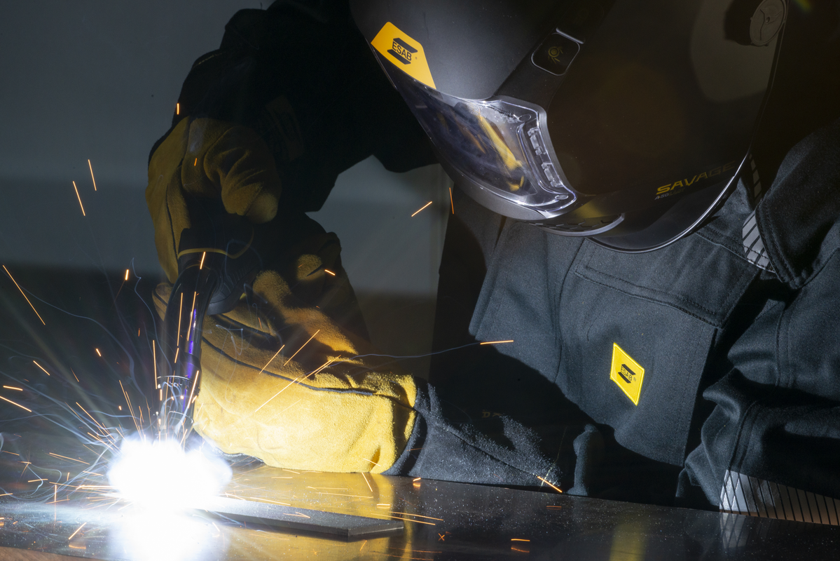

MIG/MAG-Schweißen
Beim MIG-Schweißen wird eine kontinuierliche Zufuhr einer Drahtelektrode verwendet, die schmilzt, wenn der Lichtbogen die Grundmaterialien erhitzt.
MIG steht für Metall-Inertgas-Schweißen und ist eine von zwei Unterarten des Metallschutzgas-Schweißens (GMAW). Die andere ist das Metall-Aktivgas-Schweißen (MAG), bei dem aktive Gase wie Helium anstelle von inerten Gasen wie Argon verwendet werden.
Wie funktioniert MIG/MAG-Schweißen?
In beiden Fällen wird das Verfahren mit einem Schweißbrenner oder einer Schweißpistole durchgeführt. Wenn der Abzug des Brenners gedrückt wird:
  1. Der Brenner beginnt mit der Zuführung des Schweißdrahtes von einer Drahtvorschubeinheit mit Spule.
  2. Zwischen Schweißdraht und Werkstück entsteht ein elektrischer Lichtbogen.
  3. Dieser erhitzt das Werkstück, schmilzt den Draht und verschmilzt ihn mit der Fügestelle.
  4. Der Brenner gibt einen Schutzgasstrom frei, um die Verbindung und den Draht abzuschirmen.
Bei diesem Verfahren wird Schutzgas (inert bei MIG, aktiv bei MAG) verwendet, um die Schweißnaht vor Verunreinigungen zu schützen.
