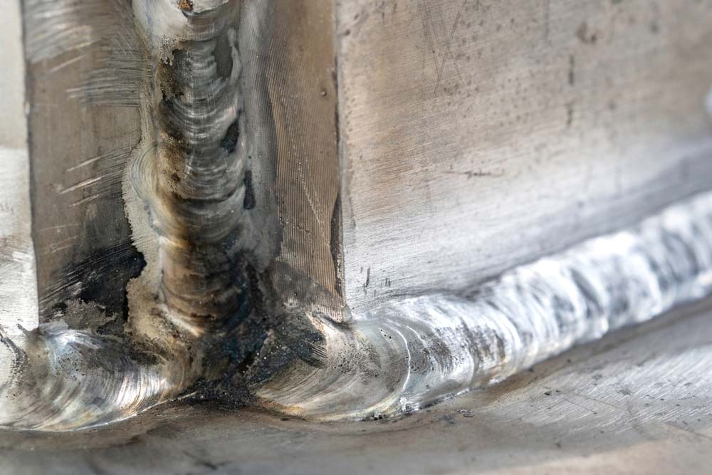

Peut-on souder l'aluminium avec du courant continu ? Bien que le courant alternatif soit la méthode privilégiée et que le courant continu présente ses propres limitations lorsqu'il s'agit de travailler avec des métaux sensibles, il est possible d'utiliser le courant continu pour souder l'aluminium. Mais avant de choisir entre secteur ou DC, l'élément crucial est de prendre conscience de tous les défis liés au travail de l'aluminium.
L'aluminium possède des propriétés délicates. Il est souple, ductile et léger, mais aussi résistant à la corrosion. Ces propriétés font de l'aluminium un choix approprié pour des industries comme l'aérospatiale. Cependant, sans la méthode de soudage appropriée, les problèmes de soufflage magnétique, d'Étincelage à coeur et de pénétration incomplète peuvent endommager la soudure. Examinons donc comment le courant alternatif et le courant continu peuvent affecter les résultats de soudage lors du travail de l'aluminium.
Comme indiqué, le courant alternatif est le choix privilégié pour le soudage de l'aluminium. L'une des raisons de cela est la grande sensibilité de l'aluminium à l'oxydation. L'exposition à l'oxygène atmosphérique forme une couche d'oxyde d'aluminium, ce qui pose problème lors de l'amorçage d'un arc électrique. Il faut généralement un apport de chaleur important pour percer la couche d'oxyde. Mais une chaleur excessive peut brûler le métal de base en aluminium tendre.
L'avantage du courant alternatif pour le soudage de l'aluminium réside dans son changement de polarité constant. Le changement constant de la direction du flux d'électrons crée un effet de sablage sur la couche d'oxyde, la décomposant. La soudure ainsi formée est propre et exempte de contaminants. Cependant, les défis liés à l'obtention de ces résultats avec le soudage à secteur sont les suivants :
Grâce à un contrôle précis des paramètres et à la technologie du secteur, comme les onduleurs à onde carrée, le soudage en secteur peut être rendu plus efficace et plus économique.
Vous pouvez également opter pour l'utilisation du courant continu pour le soudage de l'aluminium. Examinons les avantages et les inconvénients de cette option.
L'inconvénient du soudage en courant alternatif est que le soudage en courant continu peut présenter des avantages. Le courant continu produit un arc stable grâce au flux constant de courant dans une seule direction. Il est donc capable de générer suffisamment de chaleur pour souder correctement des pièce à souder en aluminium d'une épaisseur supérieure à ¼ de pouces. Lors du soudage TIG, le courant continu à électrode négative (DCEN) est préféré pour une pénétration plus profonde tandis que le courant continu à électrode positive (DCEP) est capable de briser la couche d'oxyde.
Bien que le soudage en courant continu puisse être la solution idéale dans certains cas, il est essentiel d'être conscient de ses limites.
Malgré ses limitations, il est possible d'obtenir de bons résultats en utilisant le courant continu pour le soudage de l'aluminium, à condition de respecter les procédures et les contrôles appropriés.
Pénétration adéquate, résistance, pureté et sans défauts sont les marqueurs d'une bonne soudure pour tous les métaux. Pour des métaux comme l'aluminium, y parvenir peut s'avérer difficile compte tenu de sa sensibilité aux dommages causés par un apport de chaleur élevé, essentiel pour briser la couche d'oxyde. Il est préférable de choisir le soudage à courant alternatif si l'on doit souder une pièce mince en aluminium en une seule passe. Pour l'aluminium plus épais, vous pouvez utiliser le soudage DC pour obtenir une plus grande profondeur de pénétration en une seule passe.
Quel que soit le type de courant, il est essentiel de comprendre votre pièce à souder et de sélectionner le mode opératoire de soudage approprié - types d'électrodes, technique de soudage, équipement de soudage, gaz de protection, exigences de pré-nettoyage, épaisseur du métal, etc. - pour garantir une soudure de haute qualité.
