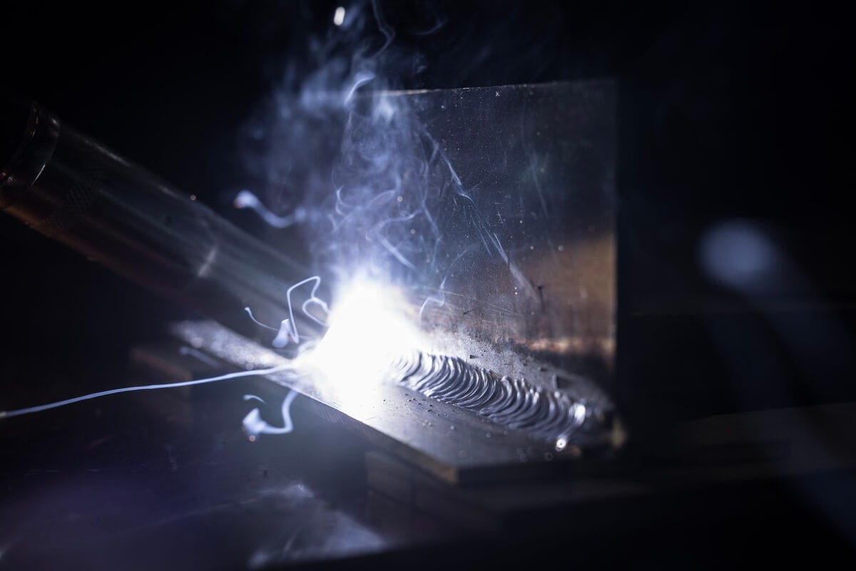

Apprenez quand utiliser l'argon plutôt que l'hélium (ou des mélanges de gaz) pour le soudage de l'aluminium. Comparez la pénétration, l'aspect du cordon et la productivité, et découvrez comment choisir le gaz de protection adapté aux applications MIG et TIG sur aluminium. Que vous spécifiiez une nouvelle configuration de soudage ou que vous évaluiez votre processus actuel, explorez les solutions de soudage d'aluminium d'ESAB pour trouver l'équipement adapté à votre application. Saut à : Pourquoi le gaz de protection est important en soudage de l'aluminium Argon : Le gaz standard pour le soudage de l'aluminium Hélium et mélanges argon/hélium : Chaleur supplémentaire quand vous en avez besoin Choix du gaz de protection pour le soudage MIG/TIG de l'aluminium Coût, disponibilité et productivité Erreurs courantes liées au gaz de protection en soudage de l'aluminium FAQ : Argon vs hélium pour le soudage de l'aluminium Optimisez votre système en aluminium avec ESAB Que vous soudiez des remorques, des réservoirs, des châssis ou des structures marines en aluminium, ce matériau se comporte très différemment de l'acier. Il conduit rapidement la chaleur, forme une couche d'oxyde tenace et est très sensible à la contamination et à l'apport de chaleur. C’est pourquoi le gaz de protection, souvent négligé, est en réalité l’un des paramètres les plus importants de votre processus. Pour le soudage de l'aluminium, la conversation tourne généralement autour de l'argon, de l'hélium ou d'un mélange des deux. Chacune d'elles modifie le comportement de l'arc, la profondeur de pénétration et la vitesse de déplacement. Dans ce guide, nous examinerons le rôle du gaz de protection dans le soudage de l'aluminium, les différences entre l'argon et l'hélium, les cas où les mélanges d'hélium sont judicieux et comment choisir le bon gaz pour les applications MIG et TIG sur l'aluminium. Pourquoi le gaz de protection est important en soudage de l'aluminium L'aluminium ne se comporte pas comme l'acier dans le bain de fusion. Elle comporte son jeu de défis : Elle forme naturellement une fine couche d'oxyde dont le point de fusion est beaucoup plus élevé que celui du métal de base. Il évacue rapidement la chaleur de la zone fondue. Il est sujet à un groupe de soufflures si la protection ou la préparation de surface n'est pas adéquate. Il se dilate et se contracte considérablement lorsqu'il chauffe et refroidit, ce qui augmente le risque de déformation et de fissuration. Le gaz de protection est au cœur de tout cela. Sa première tâche est simple : Déplacer l'air ambiant afin que l'oxygène, l'azote et l'humidité ne puissent pas pénétrer dans le bain de fusion. Si cette protection échoue, le gaz emprisonné forme des pores et des inclusions qui fragilisent le joint. Sa deuxième fonction est moins évidente, mais tout aussi importante : Le gaz contribue à façonner l'arc. Différents gaz influencent la tension de l'arc, la densité d'énergie et la façon dont se forme le bain de fusion. Cela influe, à son tour, sur la profondeur de pénétration, la forme du cordon et sur la sensation de « vivacité » ou de « calme » de la flaque au niveau de la torche. Enfin, le gaz de protection a un impact direct sur la productivité. Un arc plus chaud avec une pénétration plus profonde peut permettre des vitesses d'avance plus élevées ou moins de passages sur les sections épaisses. Un arc plus doux avec une flaque plus resserrée peut limiter la vitesse maximale, mais offre un meilleur contrôle sur les travaux fins ou complexes. C’est pourquoi le choix entre l’argon et l’hélium ne se résume pas à la bouteille sur le chariot ; il s’agit de trouver le juste équilibre entre commande, qualité et débit. Argon : Le gaz standard pour le soudage de l'aluminium Pour le soudage MIG et TIG, l'argon pur est le point de départ pour le soudage de l'aluminium. L'argon est inerte, largement disponible et prévisible. En soudage TIG aluminium, notamment en courant alternatif, l'argon assure un arc stable, facile à amorcer et à gérer. Durant la demi positive du cycle secteur, il contribue à briser la couche d'oxyde en surface ; durant la demi négative, il favorise la pénétration dans le métal de base. Avec un réglage correct de la Balance CA, vous obtenez une soudure propre et brillante, une fusion optimale et une contamination minimale. Dans le soudage MIG de l'aluminium, l'argon pur est couramment utilisé avec le transfert par pulvérisation et par impulsion. Sur les matériaux d'épaisseur mince et moyenne, il produit un arc contrôlé et un bain de fusion bien défini, ce qui est essentiel pour éviter l'Étincelage à coeur tout en obtenant une fusion correcte. Les contrôles de processus comme le soudage MIG pulsé contribuent également à gérer l'apport de chaleur et à limiter la déformation. Pour de nombreux fabricateurs, une configuration à l'argon pur suffit pour la plupart des tâches quotidiennes liées à l'aluminium : Structures légères, cadres, enceintes, fabrication générale et soudures visibles. C'est un choix simple pour les travaux de soudage TIG en courant alternatif et pour les applications MIG pulsées où l'on souhaite un résultat constant et reproductible. C’est lors de travaux sur des pièces de grande section que l’argon commence à atteindre ses limites. À mesure que l'épaisseur de l'aluminium augmente, vous constaterez peut-être que la pénétration devient marginale à moins de ralentir, d'ajouter des passes ou de modifier la conception du joint. Lorsque la productivité est un problème – ou lorsque vous soudez fréquemment des sections épaisses – c'est là que l'hélium entre en jeu. Hélium et mélanges argon/hélium : Chaleur supplémentaire quand vous en avez besoin L'hélium est également un gaz inerte, mais il modifie l'arc de soudage de manière très différente. Lorsque vous ajoutez de l'hélium à votre gaz de protection, l'arc devient généralement plus chaud et plus énergétique. Cette énergie supplémentaire se traduit par un bain de fusion plus large et plus fluide, et une pénétration plus profonde. Sur l'aluminium épais, où le principal défi consiste souvent à obtenir une chaleur suffisante au niveau de l'assemblage, cela peut faire une différence notable. L'hélium pur peut être difficile à démarrer et à contrôler, c'est pourquoi on utilise plus souvent des mélanges argon/hélium. Dans ces mélanges, l'argon contribue à stabiliser l'arc et facilite le démarrage, tandis que l'hélium apporte de la chaleur. Les proportions varient, mais le principe reste le même : L'augmentation de la teneur en hélium accroît l'apport de chaleur, la pénétration et la vitesse d'avance potentielle. Ces mélanges ont tendance à donner d'excellents résultats dans les applications exigeantes. Si vous soudez des plaques épaisses, des composants structurels ou de grandes brides, un gaz enrichi en hélium peut vous aider à obtenir une pénétration complète en moins de passes, à maintenir des vitesses d'avance plus élevées et à réduire le temps de cycle global par joint. Il y a des compromis à faire. Les gaz contenant de l'hélium sont généralement plus chers, et le bain de fusion plus chaud et plus fluide exige davantage du soudeur ou du processus automatisé. C’est pourquoi de nombreux ateliers utilisent l’hélium de manière sélective plutôt que comme solution universelle. Ils continuent d'utiliser l'argon pur pour les travaux d'épaisseur faible et moyenne, et n'ont recours aux mélanges argon/hélium que sur des joints spécifiques où les gains de productivité sont évidents. Choix du gaz de protection pour le soudage MIG ou TIG de l'aluminium Votre procédé – MIG ou TIG pour l'aluminium – est un élément important du choix du gaz de protection. Gaz de protection pour le soudage MIG de l'aluminium Dans le soudage MIG de l'aluminium, le gaz de protection doit assurer un transfert de métal stable, fournir une pénétration suffisante pour l'assemblage et maintenir le bain de fusion gérable. Avec de l'argon pur, l'arc MIG est plus doux et plus contrôlé, ce qui se marie bien avec le transfert par pulvérisation et par pulvérisation pulsée. Lorsqu'il est associé à un système conçu pour l'aluminium – par exemple, un générateur Warrior Edge DX, un dévidoir RobustFeed Edge DX, une torche push-pull PP350w et un fil d'aluminium OK Autrod – ce gaz fournit souvent exactement ce dont vous avez besoin pour les travaux d'épaisseurs fines et moyennes : Fusion sonore, aspect des cordons de soudure de bonne qualité et vitesses d'avance raisonnables. Lorsque l'épaisseur de l'aluminium augmente, le soudage MIG sous argon seul peut devenir le facteur limitant. Pour maintenir la productivité sur les sections épaisses, certains fabricants introduisent un mélange argon/hélium sur certains joints. La chaleur supplémentaire dégagée par l'hélium permet une pénétration plus profonde et peut réduire le nombre de passages nécessaires. Dans les modes de dépôt élevés, tels que la pulvérisation ou la pulvérisation pulsée sur des sections épaisses, cela peut faire une réelle différence en termes de débit. La clé est d'utiliser l'hélium de manière stratégique. La plupart des ateliers continuent de souder la majorité de leur aluminium avec de l'argon pur et ne passent aux gaz enrichis en hélium que lorsque le gain en termes de vitesse ou de pénétration est évident. Gaz de protection pour le soudage TIG de l'aluminium Pour le soudage TIG de l'aluminium, le choix est généralement simple : de l'argon pur. L'argon fournit un arc secteur stable, assurant un nettoyage et une pénétration efficaces des oxydes. Il est parfaitement adapté aux travaux de précision, aux soudures visibles et aux matériaux minces, où un contrôle précis de l'apport de chaleur est essentiel. Avec les bons réglages de secteur, une préparation adéquate des assemblages et un choix approprié d'électrodes, l'argon pur couvre une très large gamme d'applications TIG sur aluminium. L'hélium ou les mélanges argon/hélium apparaissent dans certaines procédures TIG spécialisées, notamment sur des sections très épaisses où une pénétration supplémentaire est essentielle. Cependant, il s'agit d'exceptions et non de la règle. Pour la plupart des fabricants et ateliers de réparation, l'argon pur est l'option recommandée et la plus pratique pour le soudage TIG de l'aluminium. Coût, disponibilité et productivité Comprendre le comportement de l'argon et de l'hélium dans l'arc ne représente qu'une partie du problème ; il faut également tenir compte du coût, de la disponibilité et de l'impact sur votre flux de travail. L'argon est généralement moins cher et plus facile à obtenir que l'hélium. Il est facile à spécifier, convient à la plupart des applications en aluminium et ne nécessite pas de modifications majeures de vos procédures. L'hélium et les mélanges argon/hélium sont généralement plus chers et leur approvisionnement peut être plus limité, selon votre région. Cependant, se concentrer uniquement sur le prix du gaz par cylindre peut être trompeur. Sur de l'aluminium épais, un mélange enrichi en hélium qui permet de réduire le nombre de passes ou d'augmenter la vitesse d'avance peut diminuer le coût total par pièce en économisant du temps d'opérateur et en réduisant les retouches. Si vous pouvez souder un joint en moitié moins de temps et avec moins de problèmes de qualité, le surcoût en gaz peut s'avérer un excellent compromis. Une méthode pratique pour prendre cette décision consiste à identifier quelques joints spécifiques où la pénétration ou le temps de cycle posent actuellement problème. Commencez avec de l'argon pur et optimisez tout ce que vous pouvez : Préparation des joints, paramètres, système d'alimentation en fil et technique. Ensuite, testez un mélange argon/hélium sur ces mêmes joints et mesurez la différence réelle en termes de passes, de temps et de taux de défauts. Si les gains sont substantiels, l'utilisation d'hélium pour ces tâches peut se justifier. Si les gains sont faibles, il serait peut-être préférable de s'en tenir à l'argon pur et de se concentrer sur d'autres améliorations du processus. Erreurs courantes de gaz de protection lors du soudage de l'aluminium Même avec le bon type de gaz dans le cylindre, le soudage de l'aluminium peut toujours souffrir de problèmes de protection évitables. L’une des erreurs les plus graves consiste à utiliser des gaz de protection destinés à l’acier, tels que le CO₂ ou les mélanges argon/CO₂. Ce sont des gaz actifs, et non inertes, qui réagissent avec l'aluminium en fusion. Il en résulte une forte oxydation, du groupe de soufflures et des soudures fragiles. Pour l'aluminium, le gaz de protection doit toujours être inerte : Argon, hélium ou un mélange des deux : un choix de gaz incorrect est une cause directe et souvent négligée de groupe de soufflures. Apprenez-en davantage sur la prévention de la porosité et des fissures. Les problèmes de flux de gaz constituent une autre cause fréquente de défauts. Si le débit est trop faible, le bain de fusion n'est pas suffisamment protégé. Si le débit est trop élevé ou si la direction est incorrecte, le flux de gaz peut devenir turbulent et entraîner de l'air. Des facteurs comme l'angle d'inclinaison de la torche, le dépassement et les courants d'air influencent tous la stabilité de l'enveloppe de gaz autour de l'arc. Le respect des débits recommandés, l'utilisation de buses appropriées et la protection de la soudure contre le vent contribuent largement à prévenir la porosité. Enfin, les gaz de protection ne peuvent pas compenser une mauvaise préparation de surface ou un équipement contaminé. L'huile, l'humidité et l'oxyde présents sur les faces de l'assemblage causeront des problèmes, quel que soit le contenu de la bouteille. L'aluminium propre et dégraissé, brossé avec des outils dédiés à l'aluminium, ainsi que les tuyaux et les torches étanches, sont essentiels si vous souhaitez que votre choix de gaz donne des résultats constants. FAQ : Argon ou hélium pour le soudage de l'aluminium Quel est le meilleur gaz de protection pour le soudage de l'aluminium ?Pour la plupart des applications MIG et TIG sur aluminium, l'argon pur est le meilleur point de départ. Il assure un arc stable, un bon contrôle et des soudures propres sur des matériaux d'épaisseur mince et moyenne. Quand dois-je utiliser de l'hélium ou un mélange argon/hélium ?Les mélanges à base d'hélium sont particulièrement utiles sur les sections d'aluminium plus épaisses et dans les applications à haute productivité où l'on a besoin d'une plus grande pénétration et où l'on souhaite réduire le nombre de passes ou augmenter la vitesse d'avance, notamment en soudage MIG. L'hélium augmente-t-il la pénétration des soudures sur l'aluminium ?Oui. L'hélium augmente l'énergie de l'arc, ce qui peut conduire à une pénétration plus profonde qu'avec l'argon pur, notamment en modes MIG pulsé et par pulvérisation sur des matériaux plus épais. L'hélium justifie-t-il le surcoût ?C'est possible, mais seulement si cela réduit le coût global par pièce. La question essentielle est de savoir si un mélange à l'hélium permet de réduire suffisamment le temps de soudage, le nombre de passes et les retouches sur vos joints critiques pour compenser le prix plus élevé du gaz. Quel gaz de protection dois-je utiliser pour le soudage MIG de l'aluminium ?Commencez avec de l'argon pur. Si vous soudez régulièrement des sections épaisses et que vous constatez que la pénétration ou le temps de cycle sont limitants, envisagez d'essayer un mélange argon/hélium sur ces joints spécifiques. Apprenez-en davantage sur MIG vs TIG pour l'aluminium. Quel gaz de protection dois-je utiliser pour le soudage TIG de l'aluminium ?Dans presque tous les cas, de l'argon pur. L'hélium ou les mélanges argon/hélium sont réservés aux procédés TIG spécialisés sur l'aluminium très épais et ne sont généralement pas nécessaires pour les travaux de fabrication ou de réparation généraux. Puis-je souder de l'aluminium avec du CO₂ ou un mélange gazeux pour acier ?Non. Le CO₂ et les mélanges argon/CO₂ ne conviennent pas à l'aluminium et compromettent gravement la qualité de la soudure. Optimiser votre système Aluminium avec ESAB L'utilisation d'un gaz de protection seul ne transformera pas le soudage de l'aluminium ; elle est réellement rentable lorsqu'elle est associée à un système déjà conçu pour l'aluminium. Lorsque votre Générateur, votre mécanisme d'alimentation, votre torche et votre fil fonctionnent tous en parfaite synchronisation, le passage de l'argon pur à un mélange argon/hélium devient un réglage précis, et non plus une simple conjecture. Découvrez les solutions Aluminium d'ESAB Systèmes MIG manuels pour aluminium Pour le soudage MIG manuel de l'aluminium, le choix du gaz approprié repose sur un système d'impulsion et de push-pull dédié, par exemple : Warrior Edge 500 DX – Générateur manuel avancé avec procédés compatibles avec l'aluminium RobustFeed Edge DX – Mécanisme d'alimentation d'aluminium de précision Torche push-pull PP 350 W – Torche push-pull intégrée pour une livraison stable en fil d'aluminium< OK Autrod fils d'aluminium – par ex. 4043, 5356, 5183 Une fois ce système manuel stabilisé, le passage de l'argon pur à un mélange argon/hélium devient une démarche délibérée : Vous affinez la pénétration et la vitesse d'avance sur des travaux spécifiques en aluminium, et non pas vous essayez de compenser une alimentation ou un comportement de l'arc irréguliers. Systèmes robotisés et automatisés pour l'aluminium Por les systèmes robotisés et automatisés en aluminium, le même principe s'applique, mais avec des composants conçus pour l'intégration et la répétabilité, tels que : Aristo 500 Edge – Générateur haute performance pour le soudage automatisé de l'aluminium RoboFeed Edge – Alimentateur en aluminium compatible avec les robots Torche Aristo RT PushPull – optimisée pour l'acheminement de fil en aluminium à longue portée Suite Indusuite WeldCloud pour les caractéristiques, la surveillance et l'optimisation Grâce à ces bases solides, le réglage du gaz de protection devient un ajustement contrôlé plutôt qu'une méthode par essais et erreurs : L'argon est la norme pour la plupart des applications quotidiennes et pulsées. Mélanges argon/hélium appliqués lorsque des sections plus épaisses, des vitesses d'avance plus élevées ou des objectifs de productivité spécifiques nécessitent un apport de chaleur plus important.
