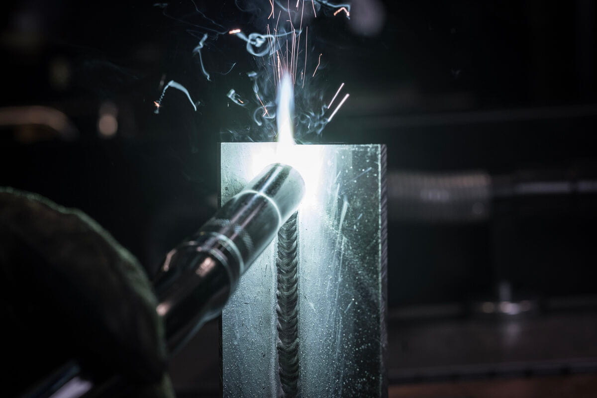

A skilled welder performing aluminum welding with a bright arc in a fabrication shop.
Un soudage de l'aluminium stable et sans défaut est beaucoup plus facile lorsque l'ensemble du système est conçu pour l'aluminium – et non pas simplement en changeant les chemises et en utilisant un gaz différent.
Vous revoyez votre installation en aluminium ? ESAB peut vous aider à aligner le Générateur, le dévidoir, la torche, le fil et le gaz pour le soudage MIG de l'aluminium, qu'il soit manuel ou robotisé, afin d'obtenir une alimentation constante, un apport de chaleur contrôlé et moins de problèmes de porosité et de fissures.
