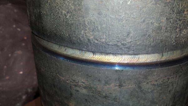

Le soudage TIG est largement et à juste titre reconnu pour la qualité des soudures qu'il produit. L'utilisation d'une électrode en tungstène pour générer et maintenir un arc offre les avantages suivants :
Malheureusement, le soudage de tubes à fil GTAW présente également certains inconvénients. C'est un processus difficile à maîtriser pour les soudeurs, et réaliser des soudures répondant à des normes de haute précision exige une formation et une pratique considérables. Le soudage GTAW orbital automatisé élimine cet inconvénient. Ce procédé élimine également la fatigue du soudeur comme facteur de risque lors du soudage des tuyaux et permet de souder la totalité du diamètre d'un tuyau en une seule passe.
Les exigences techniques et de qualité relatives au soudage des tubes sont en hausse dans de nombreux secteurs industriels. Conjuguée à une pénurie persistante de soudeurs qualifiés, la qualité et la flexibilité du soudage orbital en feront le procédé de soudage de tuyaux à alimentation en fil qui remplacera le soudage SMAW. Le soudage de tubes par alimentation de fil GTAW orbital permet à lui seul de répondre aux nouvelles normes de qualité tout en offrant la flexibilité nécessaire pour une utilisation dans de multiples configurations et positions.
