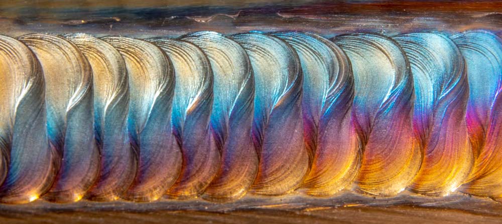

Les types de soudage de l'acier inoxydable
L'acier inoxydable est particulièrement sujet à la déformation thermique lors du soudage. C’est un problème plus important lorsqu’il s’agit de matériaux à parois minces ou de matériaux pour lesquels l’alignement est particulièrement important, comme le soudage de tubes en acier inoxydable . Certains types de soudage de l'acier inoxydable atténuent ce problème en minimisant l'apport de chaleur, mais au détriment de la vitesse. Ces procédés deviennent prohibitifs pour le soudage de matériaux à parois épaisses, car ils allongent le temps nécessaire à leur réalisation. D'autres permettent de souder rapidement l'acier inoxydable à parois épaisses, mais ne peuvent pas être utilisés sur des matériaux à parois minces. Un aperçu de ces différents processus est présenté dans le tableau ci-dessous.
Types de soudage de l'acier inoxydable
Processus Description
Soudage à l'arc métallique protégé (SMAW) Soudage avec une électrode enrobée de flux (protégée). Des électrodes sont disponibles pour la plupart des types d'acier inoxydable. Le procédé SMAW permet de souder les aciers inoxydables austénitiques, ferritiques et martensitiques avec un choix approprié d'électrode.
Soudage à l'arc sous flux (SAW) Soudage par immersion de la pièce à souder, de la tête de soudage et de l'électrode consommable dans une épaisse couche de flux déversée depuis une trémie. Ce procédé peut être utilisé sur des pièces de métal très épaisses, d'un demi-pouce et plus. Le tube est mis en rotation sous le soudeur. Le processus étant alimenté par gravité, le soudage est limité à la position à plat ou au soudage de tuyaux 1G.
Soudage à l'arc avec électrode fusible (GMAW ou MIG) Le soudage GMAW est un processus polyvalent qui peut être utilisé dans n'importe quelle position. Sa rapidité en fait un excellent choix pour la finition de matériaux épais nécessitant plusieurs passages. Les amorçages d'arc à basse tension possibles avec le GMAW en font également un bon choix pour le soudage de l'acier inoxydable mince et la minimisation des déformations dues à l'apport de chaleur.
Soudage à l'arc avec fil fourré (FCAW) Le noyau de flux est essentiellement un soudage avec alimentation en fil, présentant des caractéristiques et un amorçage d'arc similaires au soudage SMAW. La tension d'arc doit être élevée pour amorcer et maintenir l'arc à travers le flux. La chaleur résultante limite l'épaisseur minimale de l'acier inoxydable soudable avec le procédé FCAW, et l'apport de chaleur peut entraîner une déformation. Cependant, il s'agit d'un processus de soudage très polyvalent qui peut être utilisé presque partout.
Soudage à l'arc sous gaz tungstène (GTAW ou TIG) Le soudage GTAW permet de souder l'acier inoxydable à l'aide d'une électrode en tungstène non consommable protégée par du gaz argon. Cela permet d'obtenir des soudures très propres et pures, d'une résistance exceptionnelle. Le soudage GTAW permet également de souder l'acier inoxydable dans n'importe quelle position. Ce processus exige cependant un investissement considérable en temps et en préparation afin d'atteindre ces normes très élevées.
