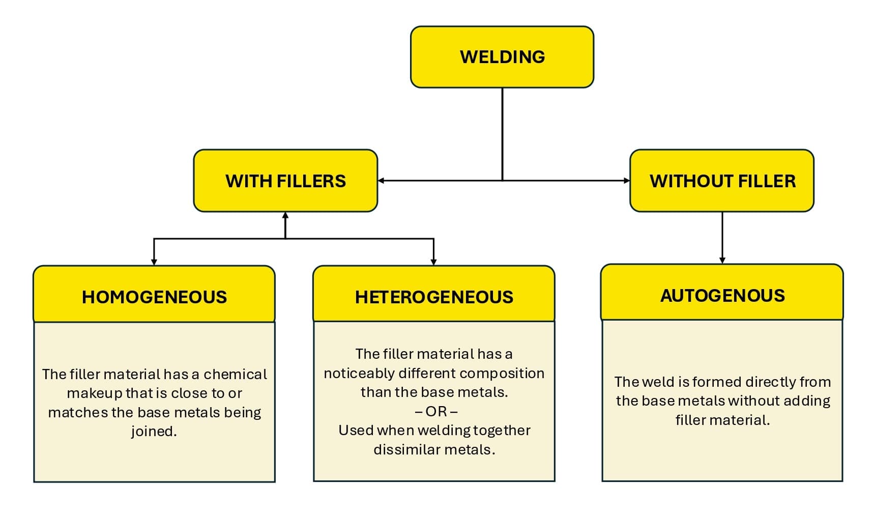

Il est vrai que, lors de l'assemblage permanent de deux métaux, il y aura des espaces à combler. Cependant, cela ne signifie pas nécessairement qu'un métal d'apport est requis ou que ce métal d'apport renforce nécessairement la soudure. La figure ci-dessous illustre la classification des procédés de soudage.
Comme le montre la figure, le soudage par fusion — où les matériaux de base (métaux à assembler) sont chauffés jusqu'à fusion — peut être divisé en trois catégories : homogène, hétérogène et autogène.
Comme l'illustre la liste ci-dessus, le matériau d'apport n'est pas nécessaire pour les soudures autogènes. En fait, aucun matériau d'apport n'est nécessaire pour le soudage à l'état solide non plus, car les températures appliquées sont inférieures au point de fusion du matériau de base. Le soudage à l'état solide peut donc également être considéré comme autogène. Il existe plusieurs types de processus de soudage autogène, et chacun présente ses propres avantages et limitations.

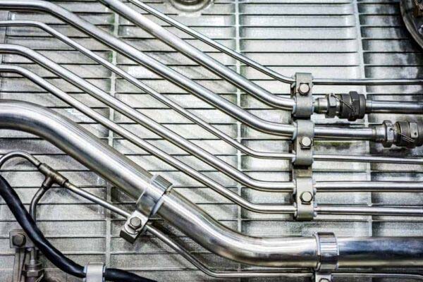

Ces avantages du soudage autogène en font la solution idéale pour les travaux ou projets utilisant des tubes ou tubes à parois minces, tels que les conduites de carburant et hydrauliques pour les automobiles, les équipements industriels et les aéronefs, ainsi que les canalisations pour le traitement des eaux usées et le traitement de semi-conducteurs. L'utilisation de cette méthode doit être limitée aux cas où l'épaisseur de la paroi du tuyau ou du tube est minimale (environ moins de 3 millimètres) ; autrement, le manque de profondeur de pénétration peut entraîner des soudures sujettes à la rupture. Pour plus de précision et d'uniformité, un processus de soudage orbital avec une tête de soudage automatisée est la meilleure option. Outre une meilleure qualité de soudure, le soudage orbital augmente également la vitesse de production, ce qui accroît encore les économies réalisées en n'utilisant pas de matériau d'apport.
