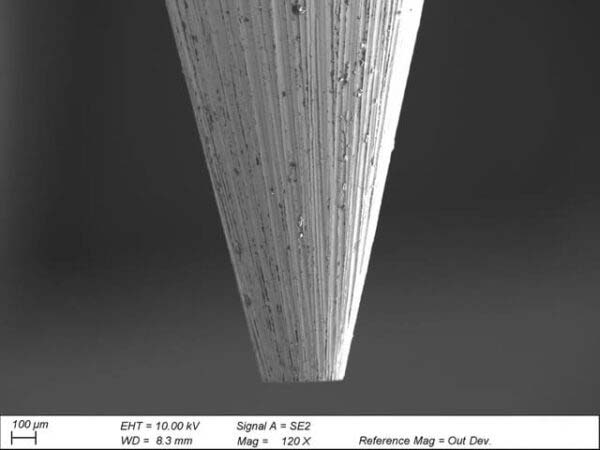

Ces deux facteurs jouent un rôle dans le type d'électrode en tungstène et l' angle de meulage de tungstène qu'un soudeur choisit pour travailler sur du titane. Il convient également de noter que le titane doit être soudé avec une électrode de tungstène à pointe plate dont la pointe est aplatie. Cela contribue à réduire le risque d'inclusions de tungstène. Le titane est un métal de choix pour les applications soumises à des contraintes dynamiques élevées et à la corrosion, et les inclusions de tungstène dans les soudures posent problème dans ces applications.

En matière de soudage du titane, une bonne règle générale est que plus le pourcentage d'oxydes dans le tungstène est élevé, mieux c'est. Un pourcentage d'oxyde plus élevé contribue à maintenir la chaleur sur la soudure tout en empêchant simultanément les projections de tungstène et les inclusions. L'autre facteur essentiel dans le choix du meilleur tungstène pour le soudage du titane est l'angle de meulage du tungstène. Un profil conique prononcé sur le tungstène maximisera la pénétration tout en minimisant la largeur de la zone affectée thermiquement. Cela permet d'éviter la fragilisation de la surface du titane pendant le soudage et garantit que le gaz de protection protège la zone, empêchant ainsi l'azote de se lier au métal.
