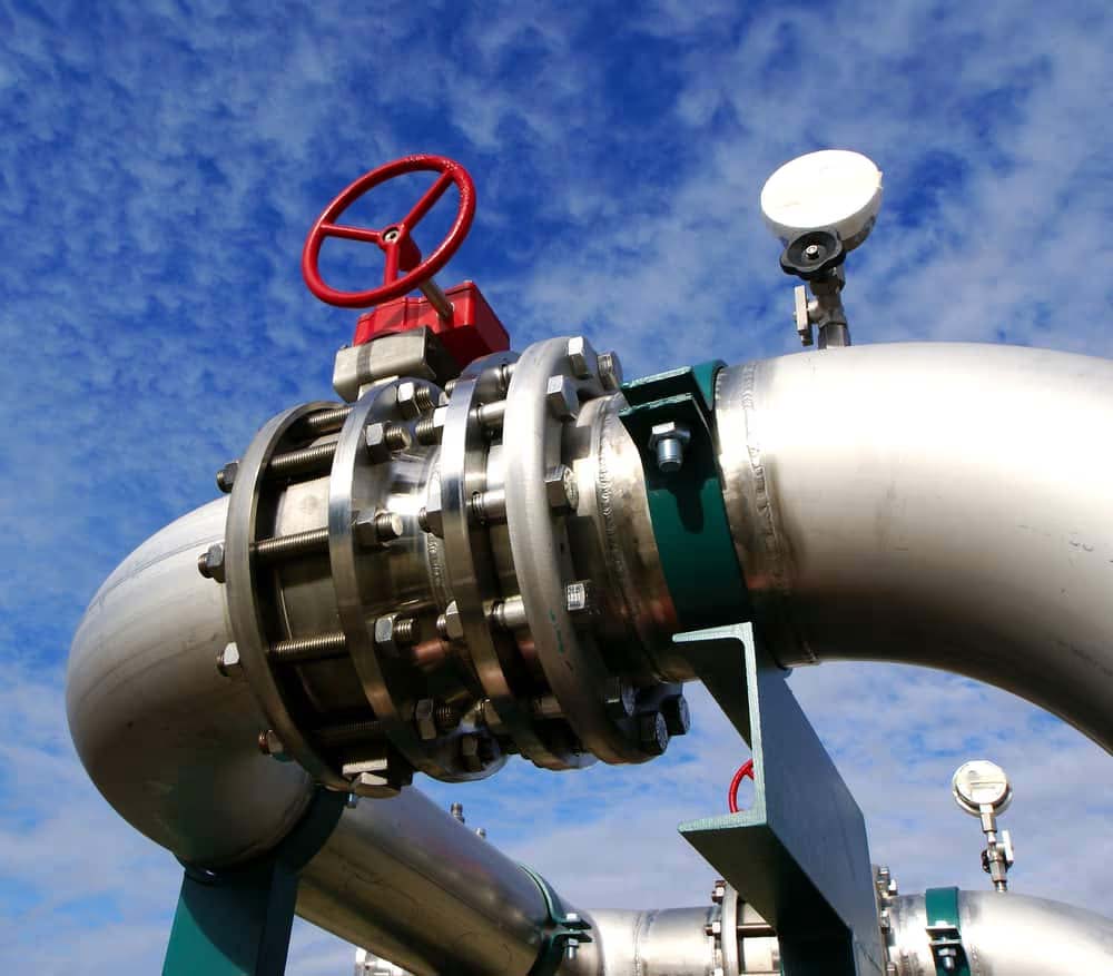

Il existe plusieurs méthodes pour réaliser le revêtement en acier inoxydable, notamment le collage à chaud, le collage à froid, le collage explosif, le soudage, etc. Le collage à chaud est une méthode couramment utilisée où les plaques du métal de base sont placées sur ou entre les plaques de la couche de revêtement en acier inoxydable.
Le procédé de rechargement par soudage est une autre méthode efficace. Lors du soudage, une couche d'acier inoxydable est déposée sur la surface de l'acier au carbone en une ou plusieurs passes. Le procédé de soudage GTAW ou GMAW est couramment utilisé ; le choix du procédé de soudage dépend de facteurs tels que le matériau utilisé, l’accessibilité, le positionnement de la soudure et le rapport coût-efficacité.

Le soudage GTAW orbital est toujours une bonne option pour le rechargement par soudage. Le procédé de revêtement peut nécessiter une certaine flexibilité pour s'adapter à des géométries complexes dans des espaces exigus et inconfortables. De plus, les soudeurs peuvent être exposés à des fumées nocives telles que le chrome hexavalent lorsqu'ils travaillent avec de l'acier inoxydable. Le procédé de soudage orbital GTAW élimine ces problèmes tout en offrant un revêtement en acier inoxydable de la plus haute qualité pour diverses applications.
