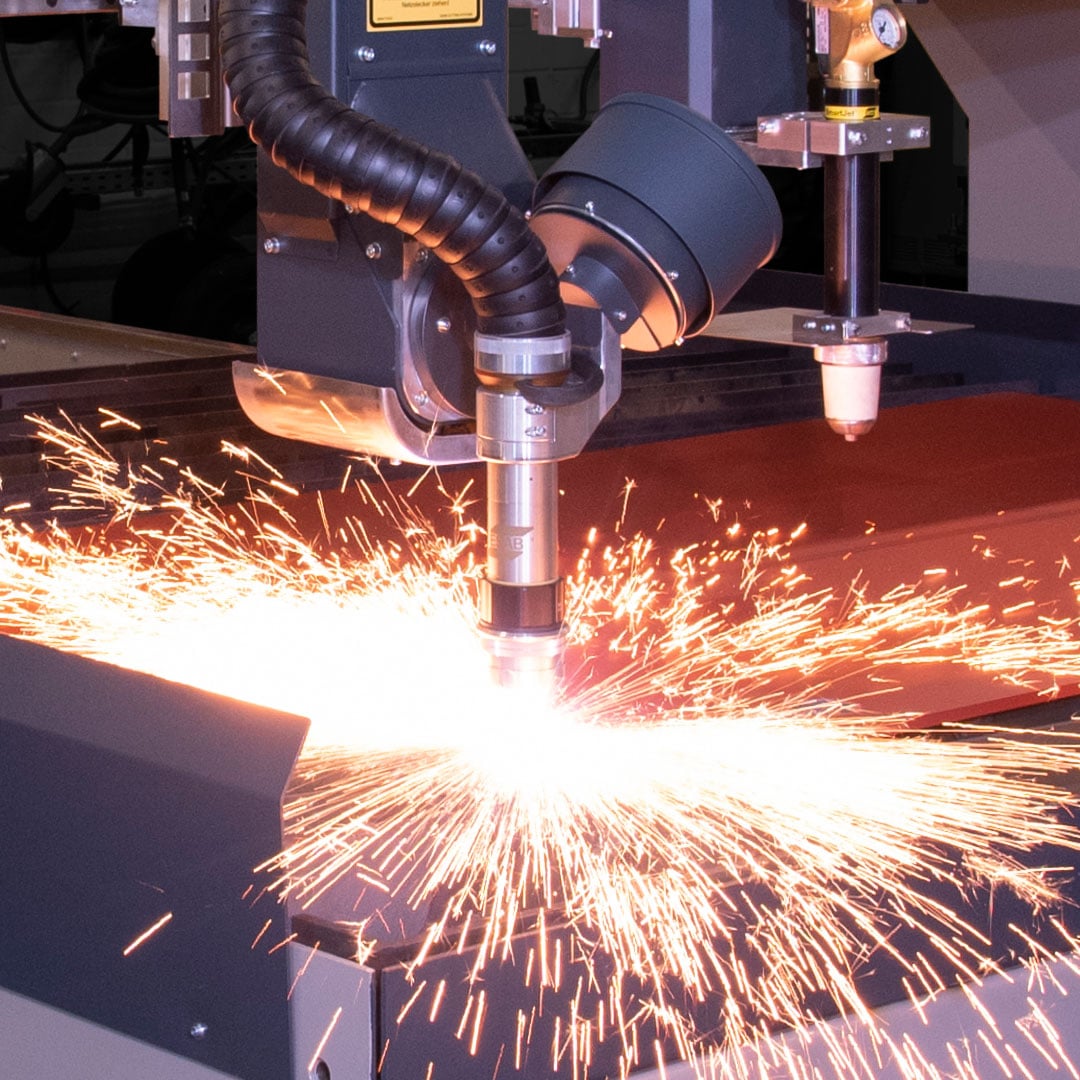

Mi a leghatékonyabb módja az acéllemez vágására? A válasz egyszerű: attól függ. Figyelembe kell vennie az alkalmazást, a szükséges sebességet, valamint a vágandó acéllemez vagy fémlemez vastagságát. Ha ezeket átgondolta, választhat a négy, CNC-gépen elérhető módszer közül az acéllemezek vágására.
A lángvágás a lágyacél vágásának legrégebbi módja. Ez általában egyszerű folyamat, valamint a berendezések és a fogyóeszközök viszonylag olcsók.A lángvágó hegesztőpisztoly nagyon vastag acéllemezt is képes átvágni, és elsősorban a szállítható oxigén mennyisége korlátozza. A lángvágási módszerrel bárhol 36–48 hüvelyk vastagságú acélt vághat át. Ha azonban acéllemezből kell alakos lángvágást végezni, a munka nagy részét legfeljebb 12 hüvelyk vastagságú lemezen hajthatja végre.
A lángvágás is jó lehetőség 1 hüvelyknél vastagabb lemezekhez, de egészen 1/4 hüvelyk vastagságú lemezig használható. Ez viszonylag lassú folyamat, körülbelül 20 hüvelyk/perc sebességgel megy végbe 1 hüvelyk vastagságú anyagon. Mindazonáltal könnyedén integrálhat több lángvágó hegesztőpisztolyt egyszerre, növelve ezzel a termelékenységet.
Megfelelő beállítás esetén a lángvágó hegesztőpisztoly sima, egyenesre vágott fémfelületet biztosít. Az alsó szélen van egy kis salak, a felső szél pedig csak enyhén kerekedik az előmelegítő lángok miatt. Ez a felület ideális további kezelést nem igénylő alkalmazásokhoz.
A plazmaíves vágás egy másik kiváló módszer lágy acéllemezek vágására. A plazmavágás a lángvágáshoz képest sokkal nagyobb sebességet biztosít, bár ez kicsit az élminőség rovására megy.
Az élminőség optimális tartománya 1/4 és 1,5 hüvelyk között van. Az általános élminőség csökkenni kezd, ha a lemez vastagsága ezen a tartományon kívül esik, annak ellenére, hogy az élek simasága és salaktalanítási teljesítménye továbbra is jó.
A plazmaberendezések drágák lehetnek a lángvágó hegesztőpisztolyokhoz képest. A teljes rendszerhez tápegységre, vízhűtőre (körülbelül 100 amper feletti rendszereken), gázvezérlőre, pisztolykábelekre, összekötő tömlőkre és kábelekre, valamint magára a pisztolyra van szükség. Alkalmazástól függően a megnövekedett termelékenység megérheti a többletköltséget.
Egyszerre több plazmapisztollyal is vághat. Ez azonban gyakran nem olyan költséghatékony, az acéllemez vágások mennyiségétől függően.
A lézersugaras vágás a legalkalmasabb lágyacél vágására körülbelül 1,25 hüvelykes vastagságtól. Az 1 hüvelykes korláton túl mindennek pontosnak kell lennie a megbízható működéshez, beleértve az anyagot (lézerminőségű acél), a gáz tisztaságát, a fúvóka állapotát és a sugár minőségét.
A lézer egy lassabb folyamat, amely fókuszált lézersugár extrém hőjét használja fel előmelegítő láng helyett. Ezért a sebességet a vas és az oxigén közötti vegyi reakció korlátozza.
Bár lassabb, rendkívül pontos is. Kis bevágási szélességet hoz létre, így nagyon precíz kontúrokat és pontos kis lyukakat kínál. Az élminőség kiváló, rendkívül kis fogazatokkal és késleltetési vonalakkal; éles, szögletes élek; valamint kevés vagy semmi salak.
A lézersugaras vágás is rendkívül megbízható. A fogyóeszközök élettartama hosszú, a gépek automatizálása pedig nagyon jó, így sok lézersugaras vágási műveletet felügyelet nélkül lehet elvégezni.
Ez azt jelenti, hogy az asztalra rak egy 10 x 40 láb méretű-es 1/2 hüvely vastagságú acéllemezt, megnyomja a „Start” gombot, és este hazamehet. Reggelre a rendszer több száz alkatrészt vág le, és Ön készen áll a kirakodásra.
A sugártovábbítás bonyolultsága miatt a CO2-lézerek nem alkalmasak arra, hogy ugyanazon a gépen több fejjel vágjanak. Az üvegszálas lézerekkel azonban több fejjel is vághat.
A vízsugaras vágás egy másik jó választás lágyacél vágásához, amely egyenletes és pontos vágást biztosít. A pontosság meghaladhatja a lézersugaras vágás pontosságát a jobb élsimaság miatt, hőtorzulás nélkül.
Ezenkívül a vízsugár vastagsága nincs korlátozva. A vízsugaras vágás gyakorlati határa körülbelül 6–8 hüvelyk, az ilyen vastagságú anyag vágási ideje és a vízsugár eltérülési tendenciája miatt.
A vízsugaras vágás több fejjel is használható, és akár egyetlen nyomásfokozó szivattyúval is elvégezhető. Minden további vágófej azonban további vízáramlást igényel nagyobb szivattyúval vagy kisebb nyílással.
A vízsugaras vágás egyik hátránya a költség. Előzetesen a berendezés költsége a nyomásfokozó szivattyú miatt általában valamivel magasabb, mint a plazmavágó berendezéseké, de alacsonyabb, mint a lézersugaras gépeké. A vízsugár működtetésének óránkénti költsége azonban sokkal magasabb a vágáshoz használt gránát csiszolóanyag miatt.
Tehát hogyan válassza ki a legjobb módszert az acéllemez vágására az alkalmazásához? Vegye figyelembe az alábbi tényezőket.
Ha nehezen tud dönteni az acéllemezek vágásának legjobb módját illetően, nincs egyedül. Sokféle anyag – köztük a rozsdamentes acél – vágását igénylő gyártó vagy acélszerviz gyakran olyan gépeket alkalmaz, amelyek két vagy több vágási eljárással, valamint sarokcsiszolókkal és egyéb szerszámokkal rendelkeznek. Sok esetben kísérletezéssel lehet a leginkább meghatározni, hogy melyik eljárás az optimális bizonyos acéldarabokhoz.
