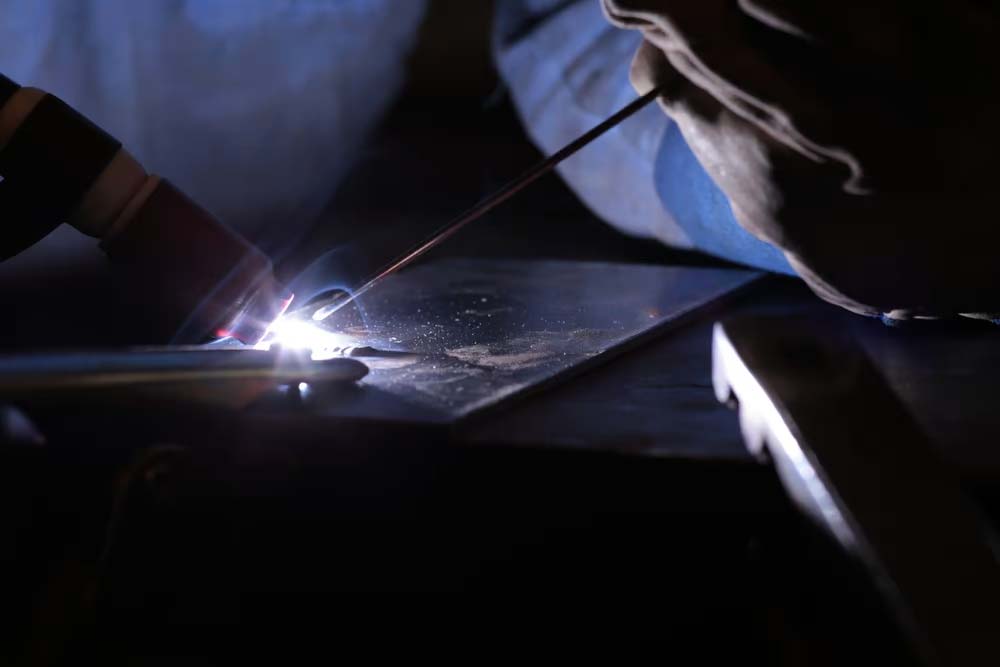

Nelle discussioni sul processo di saldatura, si dà spesso importanza alla composizione chimica del metallo, all'apporto termico e ad altri parametri di saldatura. Ma bisogna anche considerare l'importanza del gas di protezione per la creazione di saldature pure e di alta qualità. Un'ampia gamma di gas di protezione, come argon, elio, idrogeno e azoto, proteggono il bagno di saldatura dalle impurità atmosferiche.
Tuttavia, la scelta del gas di protezione dipenderà dal materiale da saldare e dal processo di saldatura. Per una saldatura di successo è fondamentale comprendere questi gas di protezione o miscele di gas e la loro applicabilità a diversi materiali.
I gas di protezione per la saldatura sono solitamente inerti per impedire interferenze chimiche con il materiale saldato e rimangono costanti anche in condizioni operative estreme. Questi gas puri proteggono l'arco dalle impurità esterne, tra cui polvere, scorie o gas atmosferici. Di conseguenza, le saldatrici possono impedire la formazione di bolle d'aria nel bagno di saldatura, garantendo al contempo saldature pulite e lisce. I gas di protezione per la saldatura più comuni includono:
Argon: gas nobile con bassa reattività, l'argon è il gas di protezione più comunemente utilizzato e conveniente. L'argon è preferibile per impedire l'ingresso dell'aria mantenendo al contempo la stabilità dell'arco, soprattutto quando si lavora con metalli come alluminio, titanio o acciaio. Nella saldatura MIG e TIG, l'argon viene utilizzato nella fase di saldatura primaria o per spurgare la parte inferiore del giunto.
