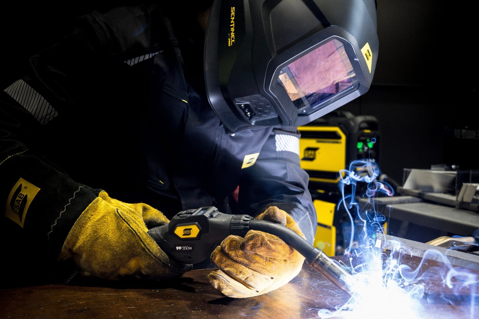

Beim MIG- und Impulsschweißen von Aluminium treten die meisten Probleme am Lichtbogen auf: Instabiles Schmelzbad, ungleichmäßige Schweißraupe, Porosität oder Probleme bei der Drahtzufuhr. Selbst wenn Stromquelle und Drahtförderer korrekt eingestellt sind, entscheiden oft kleine Details am Brenner – Liner, Kontaktspitze, Drahtführung, Gasabdeckung und Handhabung – darüber, ob eine saubere Naht gelingt oder Nacharbeit erforderlich ist. Dieser Leitfaden behandelt häufig auftretende Probleme beim Aluminiumschweißen, insbesondere beim Lichtbogen, und zeigt, wie man diese beheben kann. Er enthält außerdem einige praktische Beispiele dafür, wie die Handbrenner ESAB PP350w (Push-Pull) und der ESAB Exeor MIG in realen Anwendungen helfen. Schnellzugriff Unregelmäßige Drahtzufuhr am Lichtbogen Rückbrand und beschädigte Stromkontaktrohre Spritzer und instabiler Lichtbogen Überhitzung des Brenners und Ermüdung Zugänglichkeit und unbequeme Positionen Probleme mit der Gasabdeckung Checkliste zur Fehlersuche bei Lichtbogen/Brenner ESAB-Produktangebot zum manuellen Aluminium-Schweißen 1. Ungleichmäßige Drahtzufuhr am Lichtbogen Was Sie sehen werden: Die Schweißung beginnt reibungslos, dann kommt es zu Schwankungen, Verlangsamungen oder Aussetzern des Drahtes. Der Lichtbogen klingt abgehackt und die Lichtbogenlänge ändert sich während des Schweißvorgangs. Überprüfen Aktion Linertyp und Zustand Verwenden Sie eine PTFE- oder Nylon-Drahtführung und schneiden Sie diese auf die richtige Länge zu. Ersetzen Sie diese, wenn der Liner geknickt, verschmutzt oder abgenutzt ist. Kontaktspitzenpassform Die Größe des Stromkontaktrohrs muss dem Drahtdurchmesser entsprechen. Ersetzen Sie Spitzen, die oval oder vergrößert sind oder Rückbrandspuren aufweisen. Linerführung Vermeiden Sie enge Schlaufen und scharfe Biegungen – diese sind der schnellste Weg, Zuführungsprobleme bei Aluminium zu verursachen. Andruckmoment der Vorschubrollen Zu viel verformt den weichen Aluminiumdraht; zu wenig führt zum Durchrutschen. Überprüfen Sie dies, indem Sie bei ausgeschalteter Leistung am Draht am Brenner ziehen. In der Praxis: Bei langen waagerechten Nähten, bei denen der Drahtförderer ein Stück entfernt ist, hält der ESAB PP 350W Push-Pull die Drahtvorschubgeschwindigkeit auch über längere Leitungslängen konstant. Sobald die Kabelführung und die Drahtführung korrekt sind, verschwinden in der Regel das Stop-Start-Gefühl und das abgehackte Geräusch des Lichtbogens. Weiterlesen: Aluminium-MIG-Liner: PTFE vs. Nylon vs. PE 2. Rückbrand und beschädigte Kontaktspitzen Was Sie sehen werden: Der Draht brennt in die Düse zurück; die Düsen verfärben sich schwarz oder verschmelzen; die Starts werden unzuverlässig und es entstehen Krater oder Defekte am Ende der Schweißung. Überprüfen Aktion Stickout und Technik Achten Sie auf einen gleichmäßigen Stickout — ein zu kurzer Abstand erhöht das Risiko des Zurückbrennens erheblich. Verwenden Sie immer stechendes Schweißen, niemals eine Schlepptechnik. Auswahl und Austausch der Stromkontaktrohre Verwenden Sie für Aluminium geeignete Stromkontaktrohre und die richtige Drahtgröße. Planen Sie regelmäßige Austausche ein, anstatt auf einen Ausfall zu warten. Rückbrand- und Run-in-Einstellungen Stellen Sie die Rückbrandsteuerung so ein, dass der Draht kurz vor dem Erlöschen des Lichtbogens stoppt. Stellen Sie sicher, dass der Anlauf beim Start des Lichtbogens nicht zu aggressiv ist. In der Praxis: Sobald die Drahtzufuhr stabil ist – nach dem Umstellen auf eine gut abgestimmte Push-Pull-Konfiguration mit korrekter Drahtführung und Spannung – sinkt die Anzahl der Rückbrandvorfälle typischerweise stark, da der Draht beim Ein und stopp des Lichtbogens unter Last nicht mehr zögert oder langsamer wird. Weiterlesen: Verbesserung der Drahtzuführung und -lieferung. 3. Spritzer und ein instabiler („nervöser“) Lichtbogen Was Sie sehen werden: Der Lichtbogen wirkt unruhig, die Schweißraupe ist ungleichmäßig, und es bilden sich Spritzer an und um die Düse herum – was den Brenner schnell verunreinigt und den Gasschutz beeinträchtigt. Überprüfen Aktion Schutzgasdüse und Diffuser Stark verschmutzte oder teilweise verstopfte Düsen und Diffusoren reinigen oder ersetzen. Prüfen Sie, ob der Gasfluss im empfohlenen Bereich liegt. Brennerwinkel und Schweißgeschwindigkeit Streben Sie einen Anstellwinkel von 10–15° an. Gleichmäßige Schweißgeschwindigkeit beibehalten – abrupte Änderungen beeinträchtigen den Lichtbogen und das Raupenprofil. Konstanter Stickout Große Schwankungen verändern die Stromdichte und das Verhalten des Lichtbogens. Schweißer darin zu schulen, einen gleichbleibenden Abstand einzuhalten, macht oft einen sofortigen Unterschied. In der Praxis: Bei Detailarbeiten – Halterungen, Verstärkungsblechen, Prallblechen – erleichtern das kleinere vordere Ende und der komfortable Griff des Handbrenners ESAB Exeor MIG das Einhalten von Anstellwinkel und Stickout in beengten Räumen, was den Lichtbogen ruhiger macht und Spritzer reduziert. 4. Überhitzung des Brenners und Ermüdung des Bedieners Was Sie sehen werden: Der Brennerkörper und der Hals erhitzen sich schnell, die Bediener ermüden bei langen Schichten, und Verschleißteile verschleißen schneller als erwartet. Überprüfen Aktion Nennleistung des Brenners im Vergleich zur tatsächlichen Nutzung Prüfen Sie, ob Stromstärke und Einschaltdauer Ihren tatsächlichen Schweißströmen und Lichtbogeneinschaltdauer entsprechen. Kühl- und Gaswege Bei gasgekühlten Brennern ist darauf zu achten, dass die Gaswege frei sind. Bei wassergekühlten Systemen Kühlmitteldurchfluss, Schläuche und Anschlüsse prüfen. Ergonomie und Unterstützung Verwenden Sie nach Möglichkeit Kabelstützen, Auslegerarme oder Aufhängungen. Mangelhafte Ergonomie macht sich durch ungleichmäßige Schweißraupen bemerkbar, lange bevor die Begrenzung der Stromquelle erreicht ist. In der Praxis: Bei langen Aluminiumnähten an Tankhüllen hilft ein leichterer, gut ausbalancierter Push-Pull-Brenner wie der ESAB PP350w dem Schweißpersonal, Haltung und Kontrolle zu bewahren, ohne fest zupacken oder gegen das Schlauchpaket ankämpfen zu müssen – was sich direkt in gleichmäßigeren Schweißnähten am Ende der Schicht niederschlägt. 5. Schwieriger Zugang und ungünstige Schweißpositionen Was Sie sehen werden: Eine ungeeignete Brennergeometrie zwingt die Schweißer in unbequeme Körperhaltungen, was es schwierig macht, eine hohe Schweißraupenqualität an Tanks, Anhängern und komplexen Rahmen aufrechtzuerhalten. Überprüfen Aktion Halswinkel und Brennerlänge Passen Sie Halswinkel und -längen an Ihre häufigen Verbindungen an. Verwenden Sie längere Schlauchpakete für gerade Verläufe; kompakte Brenner für engen Zugang. Schlauchpakete organisieren Verlegen Sie die Schlauchpakete so, dass sie sich nicht verhaken und ziehen. Halten Sie die Schlauchpakete nach Möglichkeit vom Boden fern, um die Zugkraft zu reduzieren. Bedienertechnik Integrieren Sie den Umgang mit dem Schweißbrenner in die Schulung – wie man sich abstützt, entlang langer Nähte tritt und sich sicher neu positioniert. In der Praxis: In Bereichen mit begrenztem Platzangebot – in Fächern, um Versteifungen oder Armaturen herum – erleichtert der ESAB Exeor MIG das korrekte Positionieren der Düse, ohne dass das Handgelenk in einen unnatürlichen Winkel verdreht werden muss. 6. Gasabdeckungsprobleme am Lichtbogen Was Sie sehen werden: Zeitweise auftretende Porosität, Rußbildung oder matte Oberflächenbeschaffenheit an zufälligen Stellen entlang der Schweißnaht, die oft mit bestimmten Positionen, Abschnitten oder Änderungen des Brennerwinkels korrelieren. Überprüfen Aktion Zustand der Düse und des Diffusors Sicherstellen, dass die Teile sauber, unbeschädigt und korrekt montiert sind. Verschleißteile, die den Gasfluss behindern, sollten ausgetauscht werden. Gasdüsenabstand und Zugang Gleichmäßigen Abstand zwischen Gasdüse und Werkstück einhalten. Vermeiden Sie es, die Düse in Ecken zu versenken, wo das Gas nicht richtig fließen kann. Gaslecks in der Nähe des Brenners Überprüfen Sie die Schläuche und Anschlüsse auf den letzten Metern auf Undichtigkeiten, Knicke oder Beschädigungen. In der Praxis: Die Standardisierung einiger weniger Düse- und Diffusorkombinationen, die sich für Aluminium bewährt haben – und die Schulung der Bediener zur Sauberhaltung dieser Komponenten – beseitigt einen Großteil der „mysteriösen“ Porositätsprobleme in den meisten Betrieben. Weiterlesen: Argon vs. Helium Schutzgase für das Aluminiumschweißen Checkliste zur schnellen Fehlersuche an Lichtbogen-/Brennern (Aluminium-MIG) Wenn Sie Probleme im Lichtbogen sehen, gehen Sie diese sechsstufige Überprüfung durch: Stromkontaktrohr – richtige Größe, sauber, keine Rückbrandschäden. Liner – aluminiumverträglich, korrekte Länge, keine Knicke oder Verunreinigungen. Kabel – verlegt ohne enge Biegungen, Schlaufen oder Verdrehungen. Brennerwinkel & Stickout – stechendes Schweißen, gleichmäßiger Abstand. Düse & Diffusor – sauberer, ungehinderter, gleichmäßiger Gasfluss. Brennerleistung – Einschaltdauer und Schweißstrom sind auf die Aufgabe abgestimmt. Sobald diese Grundlagen beherrscht werden, werden die meisten Schweißbrenner – egal ob Push-Pull- oder Standard-MIG-Brenner – deutlich berechenbarer und die Fehlersuche einfacher. Wie das manuelle Aluminiumsystem von ESAB stabiles Schweißen unterstützt Die Fehlersuche auf Lichtbogenebene ist wesentlich einfacher, wenn der Brenner Teil eines gut aufeinander abgestimmten Systems ist und nicht aus einer Ansammlung einzeln beschaffter Komponenten besteht. Die manuellen Aluminium-Pakete von ESAB kombinieren die Warrior Edge Stromquelle – mit aluminiumgeeignetem MIG und Pulssteuervorgang – mit dem RobustFeed Edge Drahtvorschub, das für eine stabile Aluminiumdrahtzufuhr optimiert ist, anwendungsspezifischen Brennern wie dem PP350w Push-Pull für lange Nähte und dem Exeor MIG für engere Zugänglichkeit sowie passenden OK Autrod-Schweißdrähten, -Linern, -Antriebsrollen und Gasempfehlungen. Die Betrachtung von Aluminium als Komplettlösung von der Stromquelle bis zum Draht reduziert die drahtzufuhrbedingten Probleme am Lichtbogen, verbessert das Schweißbild und die Konsistenz über Schichten und Stationen hinweg und vereinfacht Schulung und Standardisierung für Ihr Schweißteam. Lichtbogenprobleme werden nie ganz verschwinden – aber mit einem systematischen Ansatz, den richtigen Brennern und einem strukturierten Fehlersuchprozess lassen sie sich viel leichter diagnostizieren, beheben und ihrem Wiederauftreten vorbeugen. Entdecken Sie die Aluminiumlösungen von ESAB
