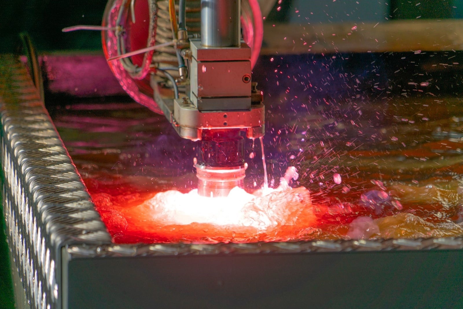

Das trockene Plasmaschneiden von Aluminiumblechen kann teure und komplizierte Entstaubungssysteme erfordern. Es ist außerdem ein sehr lautes Verfahren, das ultraviolettes Licht mit hoher Intensität erzeugt. Daher ziehen es viele Unternehmen vor, Aluminium auf einem Wassertisch zu schneiden. Die meisten Aluminiumlegierungen können problemlos mittels Plasma auf einem Wassertisch geschnitten werden, wobei Aluminium-Lithium-Legierungen eine Ausnahme bilden (siehe nachstehende Anmerkung). Die meisten Legierungen können auf einem Wassertisch geschnitten werden. Der Benutzer muss sich jedoch einer sehr realen und gefährlichen Explosionsgefahr bewusst sein und Maßnahmen ergreifen, um sie zu vermeiden.

Die größte Gefahr besteht, wenn eine Platte über einen längeren Zeitraum auf dem Tisch untergetaucht wird. Vielleicht legt ein Bediener eine Platte auf den Schneidetisch, hebt den Wasserstand an und beginnt mit dem Schneiden einiger Teile. Dann endet seine Schicht, er schaltet die Maschine aus und geht nach Hause. Wenn er am nächsten Tag hereinkommt, könnte unter der Platte eine große Wasserstoffblase eingeschlossen sein. Wenn er die Platte mit dem Plasmabrenner durchbohrt und diese Wasserstoffblase entzündet, kann es zu einer schweren Explosion kommen. Dies kann zu Geräteschäden führen und Personen verletzen oder töten.
