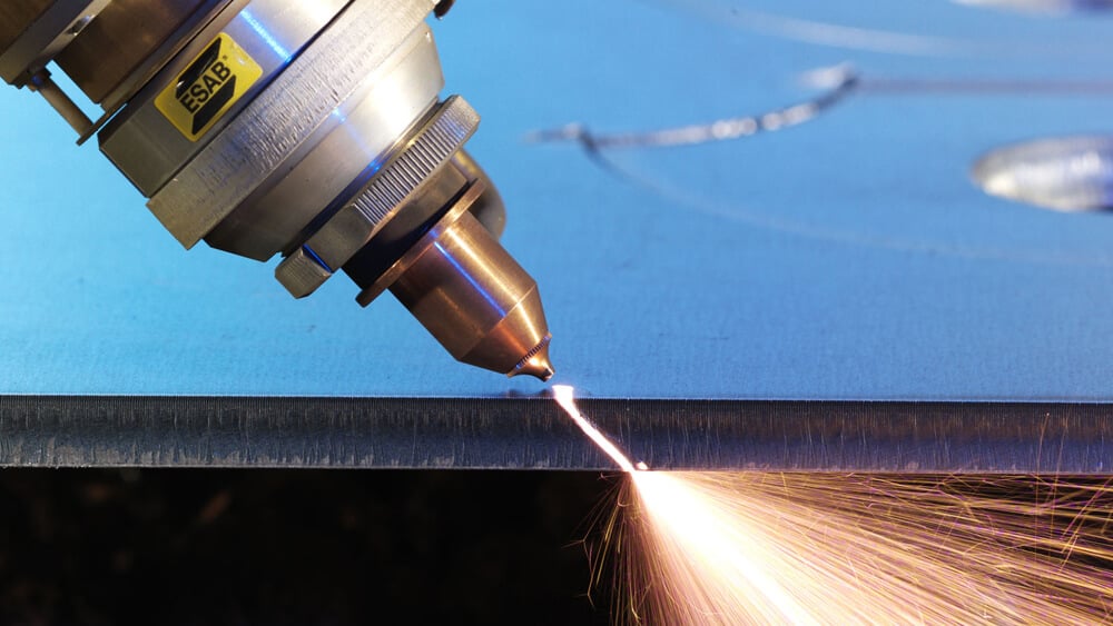

Was ist Laserstrahlschweißen?
Laserschweißen (Light Amplification by Stimulated Emission of Radiation) ist ein Schmelzschweißverfahren, bei dem Metalle mithilfe eines hochfokussierten Laserstrahls verbunden werden. Der Strahl wird auf die Verbindungsstelle zwischen den zu verschweißenden Werkstoffen gerichtet, schmilzt die Grundwerkstoffe an der Verbindungsstelle und verbindet sie beim Abkühlen und Erstarren.
Die hochkonzentrierte Wärmequelle ermöglicht das Laserschweißen mit hohen Geschwindigkeiten – in manchen Anwendungen Meter pro Minute –, während die kleine Wärmeeinflusszone (WEZ) Verformungen und thermische Spannungen im umgebenden Material minimiert. Diese Kombination aus Geschwindigkeit, Präzision und geringer Verformung ist der Grund für die rasante Verbreitung des Laserschweißens in der Automobil-, Luft- und Raumfahrt-, Medizin- und Strukturbauindustrie.
Wie funktioniert Laserstrahlschweißen?
Es gibt zwei grundlegende Betriebsarten des Laserschweißens, die jeweils für unterschiedliche Anwendungen und Leistungsstufen geeignet sind:
Wärmeleitungsschweißen
Beim Wärmeleitungsschweißen erhitzt der Laserstrahl die Materialoberfläche über ihren Schmelzpunkt, aber unterhalb ihres Verdampfungspunktes. Das Verfahren erzeugt glatte, ästhetisch saubere Schweißnähte mit geringem Einbrandprofil, die mit einem Laser mit relativ niedriger Leistung (unter 500 W) ausgeführt werden. Typische Anwendungen sind das Fügen dünner Bleche, die Schmuckherstellung und die Präzisionselektronik, wo Aussehen und minimaler Einbrand Priorität haben.
Schlüssellochschweißen
Beim Tiefschweißen erhitzt der Laserstrahl das Material bis zur Verdampfungstemperatur, dringt tief in das Material ein und erzeugt einen schmalen Kanal – das „Schlüsselloch“ – mit plasmaähnlichen Bedingungen im Inneren und Temperaturen von über 10.000 K. Tiefschweißen wird mit Hochleistungslasern (über 10⁵ W/mm²) durchgeführt und erzeugt tiefe, schmale Schweißnähte mit einem ausgezeichneten Verhältnis von Tiefe zu Breite. Dies ist der Standardmodus für strukturelle und industrielle Laserstrahlschweißanwendungen.
Hybrides Laserstrahl-Lichtbogenschweißen
Laserstrahlschweißen kann mit konventionellem Lichtbogenschweißen – MIG, WIG, MAG oder Plasma – kombiniert werden, um hybrides Laserstrahl-Lichtbogenschweißen zu erzeugen. Die Kombination vereint die Vorteile beider Verfahren: den tiefen Einbrand und die hohe Geschwindigkeit des Laserstrahlschweißens mit der Fähigkeit zum Überbrücken von Spalten, der kontrollierten Kühlung der Schweißnaht und der metallurgischen Flexibilität des Lichtbogenschweißens. Hybrides Laserstrahlschweißen findet breite Anwendung im Schiffbau, in der schweren Fertigung und in der Automobilindustrie.
