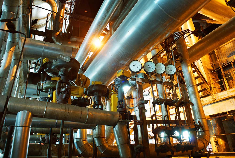

De nombreuses industries cruciales, notamment le pétrole et le gaz, la biopharmacie et l'Industrie Agroalimentaire, dépendent de réseaux complexes de tubes pour assurer un approvisionnement continu en matériaux, même dans des conditions de température et de pression élevées. Les exigences élevées imposées aux systèmes de tuyauterie impliquent que leur fabrication doit être réalisée avec précision et constance afin de préserver les propriétés métallurgiques du métal de haute qualité utilisé.
