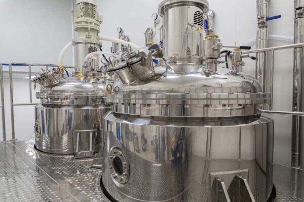

Les réservoirs sous pression sont presque toujours sphériques ou cylindriques, car cette forme ne présente pas d'angles susceptibles de former des points de contrainte dans la structure. Pour contenir des produits à haute pression, les réservoirs sous pression sont presque toujours construits en métal d'une épaisseur de 3 millimètres (environ ⅛ de pouce) ou plus.
Les bords des plaques utilisées pour construire un réservoir sous pression sont généralement usinés pour créer un chanfrein angulaire qui permet à la passe de fond de la soudure de pénétrer complètement à travers le joint. Lorsque deux des plaques composantes sont placées côte à côte, elles formeront une rainure profonde en forme de V ou de U. Une fois que la passe de fond relie les deux plaques, les passes suivantes rempliront cette rainure de métal, ce qui donnera une surface lisse et en continu de métal uniforme ou presque uniforme. Il s'agit d'un processus de soudage très similaire à celui utilisé pour le soudage des tuyaux de grand diamètre et le processus de soudage à rainure étroite. La connaissance de ces deux types de soudage peut donner aux soudeurs et aux superviseurs de soudage une bonne idée de la manière de souder les réservoirs sous pression.
