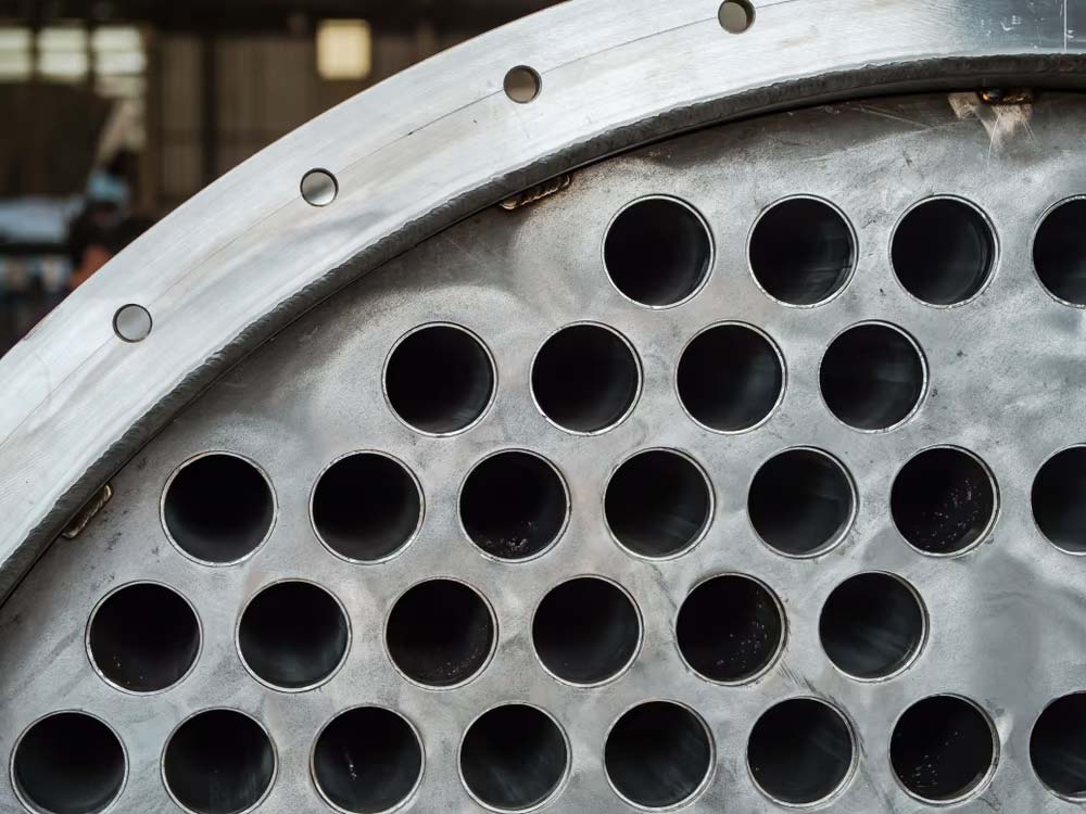

Le grade 316 est un acier inoxydable austénitique composé principalement de chrome, de nickel, de carbone et de molybdène. La présence de molybdène (généralement entre 2 et 3 %) améliore la résistance à la corrosion de l'acier inoxydable 316 et en fait le choix privilégié pour la plupart des applications industrielles, juste après l'acier inoxydable 304. Le molybdène contribue également à améliorer la résistance mécanique de l'acier inoxydable. Par conséquent, l'acier inoxydable 316 est utilisé dans les raffineries ou les usines chimiques où les environnements corrosifs peuvent présenter un problème potentiel, ainsi que pour la fabrication de pièces de moteurs à réaction ou d'échangeurs de chaleur.
