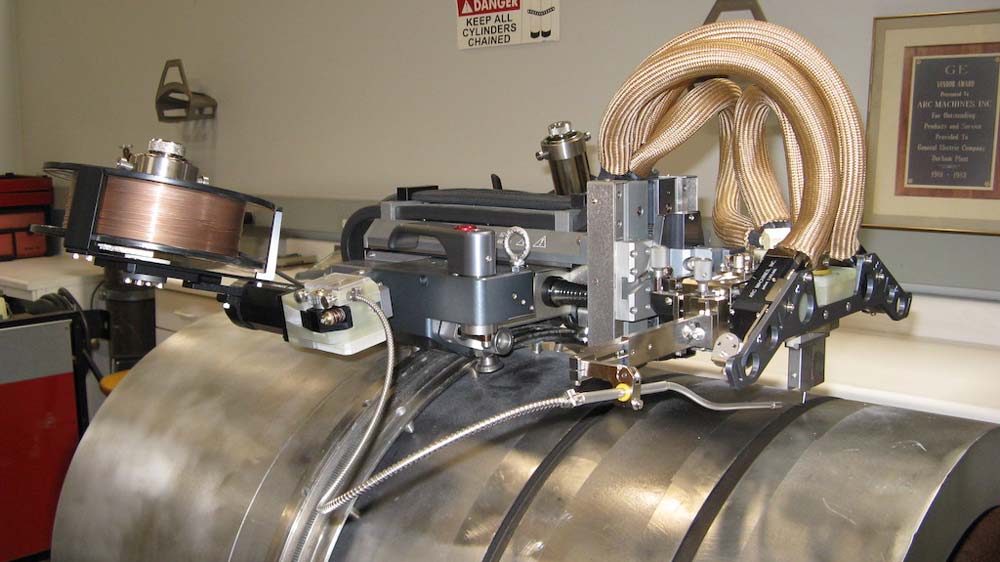

Le soudage GTAW, également connu sous le nom de soudage TIG (tungsten inert gas), est un procédé de soudage qui utilise une électrode de tungstène non consommable pour amorcer un arc avec la pièce à souder. L'arc électrique génère une chaleur intense et fait fondre le métal de base pour créer la fusion. Le gaz de protection inerte crée un environnement protecteur qui empêche les contaminants d'atteindre le bain de fusion, facilitant ainsi la réalisation d'un assemblage soudé propre.
L'une des caractéristiques clés du procédé GTAW est son contrôle exceptionnel des paramètres de soudage. Les soudeurs peuvent ajuster des paramètres tels que le courant, la tension, la vitesse d'avance, le débit de gaz, etc., afin de garantir des résultats de soudure précis et constants, exempts de tout défaut de soudure majeur ou mineur. Parmi les autres avantages du processus GTAW, on peut citer :
Le soudage à l'arc plasma, PAW ou GTAW-P, est un procédé de soudage qui utilise un arc plasma hautement concentré et à haute température pour fondre et assembler la pièce à travailler. Comme pour le GTAW, le procédé implique la sélection d'électrodes et d'un gaz de protection. L'étape suivante consiste à générer l'arc plasma, ce qui se fait en faisant passer un gaz à grande vitesse, généralement de l'argon ou un mélange d'argon et d'hydrogène, à travers une ouverture de buse étroite. La température de l'arc plasma peut atteindre jusqu'à 30 000 °F. Lorsque ce plasma à haute température est dirigé vers le métal, il fait fondre la pièce à souder pour créer un assemblage soudé.
Voici quelques caractéristiques clés du procédé GTAW-P :
Le tableau ci-dessous résume la comparaison entre les procédés de soudage GTAW et GTAW-P(PAW).
Malgré les différences, les deux méthodes de soudage produisent des résultats de soudure de haute qualité et précis lors du soudage d'assemblages complexes.
Les facteurs mentionnés ci-dessus sont les principaux aspects à prendre en compte avant de choisir la meilleure méthode de soudage. De manière générale, les scénarios suivants doivent être pris en compte.
En matière de soudage de précision, les procédés GTAW et GTAW-P offrent chacun leurs propres avantages uniques. Si le soudage GTAW excelle en termes de qualité de soudure, de polyvalence et de compatibilité avec différents métaux, le soudage GTAW-P est l'option idéale si vous recherchez un apport de chaleur concentré et une soudure plus rapide.
Avant de choisir la meilleure option entre GTAW et GTAW-P (PAW), il est essentiel de prendre en compte la complexité du processus et les exigences de qualité de l'industrie. Il est toujours judicieux de consulter des experts en soudage et les normes industrielles en vigueur. En prenant des décisions éclairées, vous êtes assuré d'obtenir des résultats précis et de haute qualité, conformes aux spécifications de votre projet.
