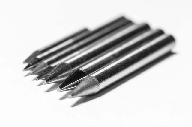

Le soudage TIG (Tungsten Inert Gas), également connu sous le nom de soudage à l'arc sous gaz tungstène (GTAW), est réputé pour produire une soudure propre et précise, et les électrodes en tungstène y jouent un rôle central. L'utilisation d'électrodes en tungstène, grâce à une excellente conductivité thermique et à un contrôle précis de l'arc, contribue aux nombreux avantages du soudage TIG. Il est donc important de choisir soigneusement la taille de l'électrode de tungstène TIG afin d'améliorer la qualité de la soudure.
Cet article abordera les différents critères de sélection des électrodes en tungstène pour le soudage TIG.
De nombreux facteurs influencent le choix de la taille appropriée du tungstène lors du soudage TIG : l’ampérage de soudage, l’Épaisseur du métal et le type de tungstène, pour n’en citer que quelques-uns.
Le tableau ci-dessous indique la taille d'électrode de tungstène recommandée pour le soudage TIG de matériaux d'une large gamme d'épaisseurs.
