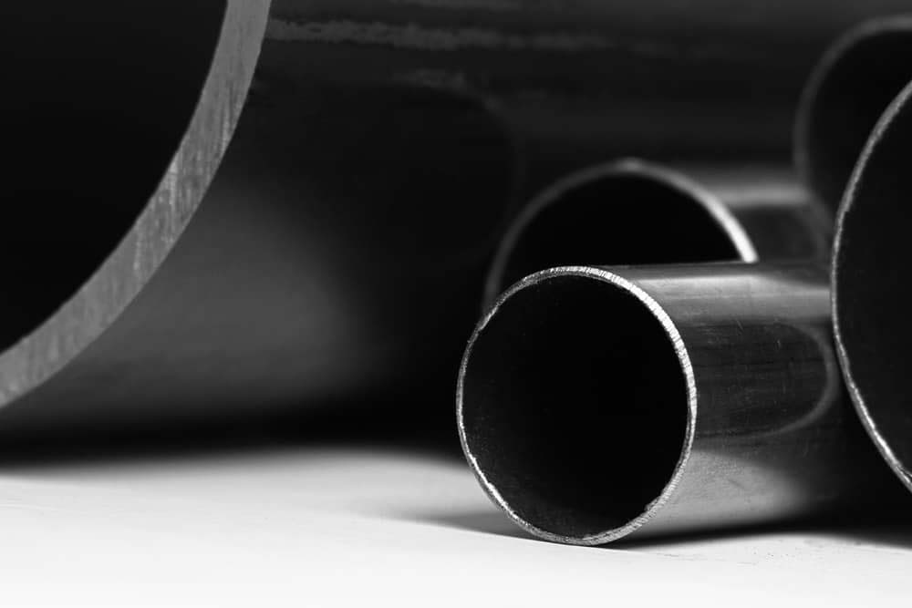

Les tubes utilisés dans les applications industrielles exigeantes doivent être robustes, durables et résistants à la corrosion pour fonctionner de manière fiable dans des conditions de haute température et de haute pression. Le métal utilisé pour de telles applications est le chromoly, ou acier chromoly, un alliage d'acier composé de chrome, de molybdène, de carbone et de fer. Les propriétés cumulatives de ces éléments d'alliage font de l'acier au chromoly un matériau idéal pour la fabrication de tubes dans la construction navale, la production d'énergie et l'ingénierie aérospatiale.
