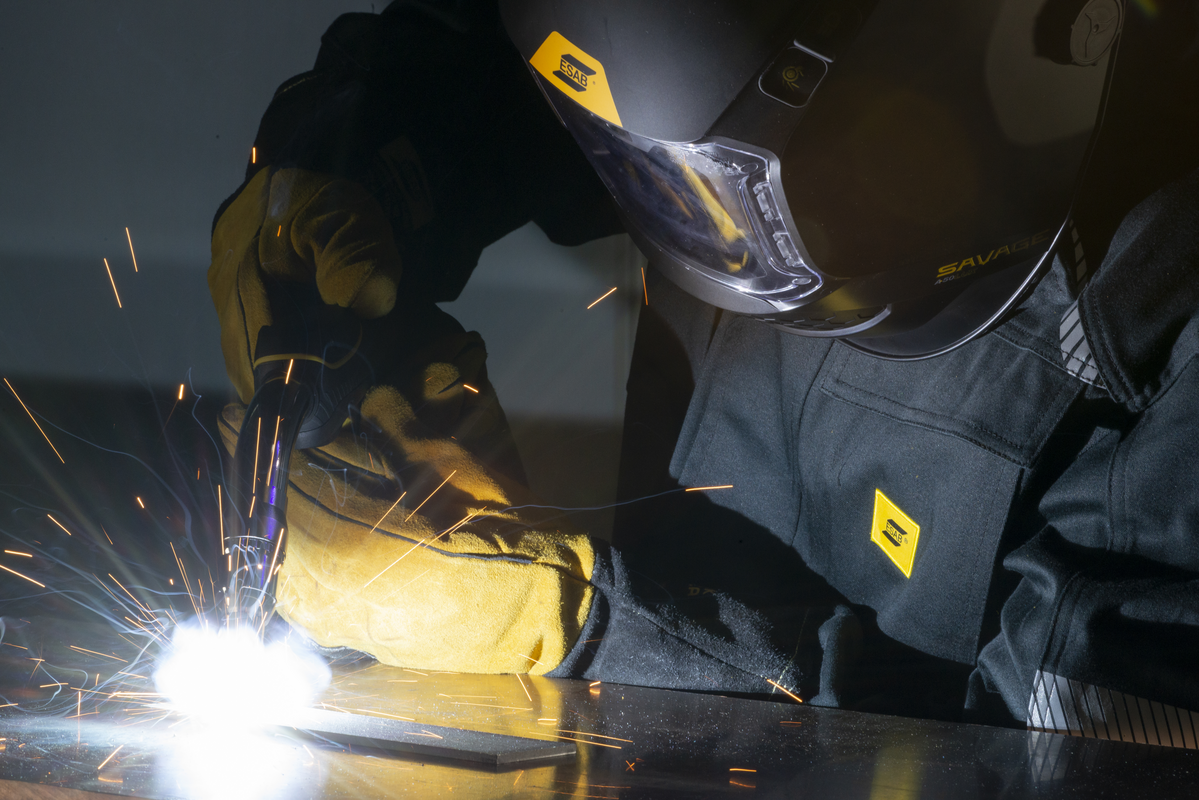

A welder using MIG technique at a table, creating sparks as they work on a metal piece.

La soldadura MIG utiliza una alimentación continua de electrodo de hilo que se derrite a medida que el arco eléctrico calienta los materiales base.
Significa soldadura con gas inerte de metal y es uno de los dos subtipos de soldadura por arco de metal con gas (GMAW). La otra es de gas activo de metal (MAG), que utiliza gases activos como el helio en lugar de gases inertes como el argón.
¿Cómo funciona la soldadura MIG/MAG?
En ambos tipos, el proceso funciona con un cabezal de soldadura o “pistola”. Cuando se presiona el gatillo del cabezal:
  1. El cabezal comienza a alimentar el hilo de soldadura desde un alimentador de hilo enrollado.
  2. Se crea un arco eléctrico entre el hilo de soldadura y la pieza de trabajo.
  3. Esto calienta la pieza de trabajo, derrite el hilo y lo fusiona en el área de unión.
  4. El cabezal libera un flujo de gas de protección para proteger la unión y el hilo.
El proceso utiliza gas de protección (inerte para MIG, activo para MAG) para proteger la soldadura de la contaminación.
