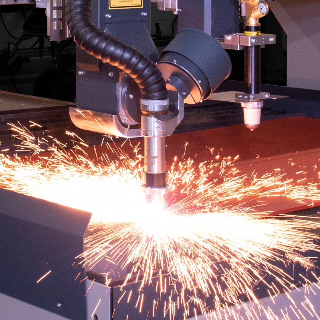

¿Existe una forma más efectiva de cortar una placa de acero? La respuesta fácil es que depende. Debe tener en cuenta la aplicación, la velocidad requerida y el espesor de la chapa de acero o la lámina de metal que está cortando. Una vez que haya considerado estos factores, puede elegir uno de los cuatro métodos para cortar chapas de acero con una máquina CNC.
El corte con torcha de oxicombustible o corte con llama, es el método más antiguo para cortar acero dulce. Generalmente es un proceso simple y el equipo y los consumibles son relativamente económicos.Una torcha de oxígeno y combustible puede cortar una chapa de acero muy gruesa y el corte está limitado principalmente por la cantidad de oxígeno que se puede suministrar. El método de corte con oxicombustible le permite cortar acero entre 91 y 121 cm de espesor. Sin embargo, cuando se trata de cortar formas en una placa de acero, la mayor parte de los trabajos se realizan en una chapa de 30 cm o menos.
El corte con oxicombustible también es una buena opción para chapas con más de 2,5 cm de espesor, pero se puede usar una chapa de hasta 0,6 cm de espesor. Es un proceso relativamente lento, alcanzando un máximo de alrededor de 50,8 cm por minuto en un material de 2,5 cm. Sin embargo, puede utilizar fácilmente varias torchas a la vez, aumentando su productividad.
Cuando se ajusta correctamente, una torcha de oxicombustible produce una superficie de metal lisa y de corte recto. Hay un poco de escoria en el borde inferior y el borde superior está ligeramente redondeado por las llamas de precalentamiento. Esta superficie es ideal para aplicaciones sin un tratamiento adicional.
El corte por arco de plasma es otro método excelente para cortar chapas de acero dulce. El corte por plasma ofrece velocidades muy superiores al oxicombustible, aunque, como consecuencia, se sacrifica algo de la calidad del borde.
El rango óptimo para la calidad del borde es entre 0,6 cm y 3,8 cm. La calidad general del borde comienza a disminuir cuando la chapa está fuera de ese rango, aunque la suavidad del borde y el rendimiento contra la escoria siguen siendo buenos.
El equipo de plasma puede ser costoso en comparación con una torcha de oxicombustible. Un sistema completo requiere una fuente de alimentación, un refrigerador de agua (en sistemas de más de 100 amperios aproximadamente), un control del gas, conexiones de la torcha, cables y mangueras de interconexión, y la propia torcha. Dependiendo de la aplicación, es posible que el aumento de la productividad valga la pena y pague el coste adicional.
También puede cortar con más de una torcha de plasma a la vez. Sin embargo, esto no suele ser tan rentable según el volumen de cortes de chapa de acero.
El corte por láser funciona mejor para cortar acero dulce de aproximadamente 3,2 cm. Más allá de la barrera de los 2,5 cm, todo debe ser muy preciso para que funcione de manera fiable, incluido el material (acero de grado láser), la pureza del gas, el estado de la boquilla y la calidad del haz.
El láser es un proceso más lento que utiliza el calor extremo de un rayo láser enfocado en lugar de una llama de precalentamiento. Por lo tanto, la velocidad se ve limitada por la reacción química entre el hierro y el oxígeno.
Si bien es más lento, también es extremadamente preciso. Crea un ancho de corte estrecho y, por lo tanto, puede ofrecer contornos muy precisos y orificios pequeños de gran precisión. La calidad de los bordes es excelente con líneas de desfase y dientes serrados extremadamente pequeños; bordes afilados y cuadrados; y poca o ninguna escoria.
El corte por láser también es extremadamente fiable. La vida útil de los consumibles es larga y la automatización de la máquina es muy buena, por lo que muchas operaciones de corte por láser se pueden realizar a ciegas.
Por lo tanto, puede cargar una chapa de acero de 1,27 cm de espesor de 25,4 x 101,6 cm en la mesa, pulsar el botón de arranque e irse a casa por la noche. Por la mañana, tendrá cientos de piezas cortadas y listas para descargar.
Debido a la complejidad del suministro del haz, los láseres de CO2 no se prestan para cortar con varios cabezales en la misma máquina. Sin embargo, es posible cortar con varios cabezales con láseres de fibra.
El corte por chorro de agua es otra buena opción para cortar acero dulce, ya que garantiza un corte liso y preciso. La precisión puede superar la del corte por láser, ya que se consiguen bordes más lisos sin distorsión por calor.
Además, el chorro de agua no está limitado por el espesor. El límite práctico del corte por chorro de agua es de alrededor de 15 a 20 cm debido al tiempo que se tarda en cortar ese espesor y la tendencia del chorro de agua a desviarse.
El corte por chorro de agua permite el corte con varios cabezales e incluso se puede realizar con una sola bomba intensificadora. Pero cada cabezal de corte adicional requiere un flujo de agua adicional con una bomba más grande o un orificio más pequeño.
Una desventaja del corte por chorro de agua son los costes. Los costes iniciales del equipamiento suelen ser un poco más elevados que los del plasma debido a la bomba intensificadora, pero menores que los del láser. Sin embargo, el coste por hora de funcionamiento de un chorro de agua es mucho mayor, ya que se utiliza granate abrasivo para el corte.
Entonces, ¿cómo se elige la mejor manera de cortar chapa de acero para una aplicación? Tenga en cuenta los siguientes factores.
Si tiene dificultades para decidir cuál es la mejor manera de cortar chapa de acero, sepa que le ocurre a muchas personas. Muchos fabricantes o centros de servicio de acero que deben cortar una amplia gama de materiales, incluido el acero inoxidable, a menudo terminan con máquinas equipadas con dos o más procesos de corte, junto con amoladoras y otras herramientas. En muchos casos, la mejor forma de saber qué proceso es el óptimo para cortar ciertas piezas de acero, es a través de ensayo y error.
