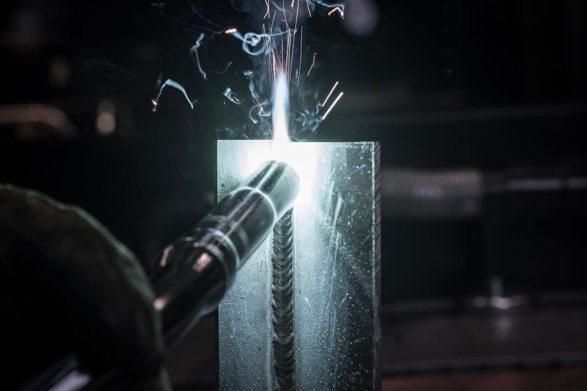

Ottimizzazione del tuo Sistema in Alluminio con ESAB
A skilled welder performing aluminum welding with a bright arc in a fabrication shop.
La saldatura stabile e priva di difetti dell'alluminio è molto più semplice quando l'intero sistema è progettato per l'alluminio, e non si tratta solo di sostituire le guaine e utilizzare un gas diverso.
State rivedendo la vostra configurazione dell'alluminio? ESAB può aiutarti ad allineare l'Alimentazione, l'alimentatore, la torcia, il filo e il gas per la saldatura MIG dell'alluminio, sia manuale che robotizzata, garantendo un'alimentazione costante, un apporto termico controllato e una riduzione dei problemi di porosità e cricche.
Scopri le soluzioni di saldatura dell'alluminio di ESAB.
