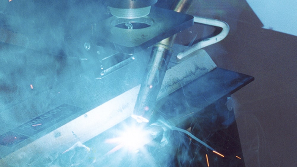

Il raggio laser stesso rappresenta il pericolo più immediato in qualsiasi operazione di saldatura laser portatile, ma non è sempre il più evidente. Il raggio diretto è pericoloso, ma lo sono anche i riflessi che genera dalle superfici metalliche, le radiazioni ultraviolette e infrarosse prodotte dal plasma di saldatura e la luce blu emessa durante l'interazione del laser ad alta potenza con il materiale di saldatura. Comprendere ciascuno di questi rischi è fondamentale per chiunque utilizzi, supervisioni o lavori in prossimità di un sistema di saldatura laser portatile.
