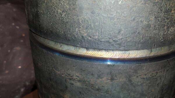

La saldatura con gas inerte al tungsteno è ampiamente e giustamente nota per la qualità delle saldature che produce. L'utilizzo di un'Unità elettrodo di tungsteno per generare e mantenere un arco offre i seguenti vantaggi:
Sfortunatamente, la saldatura di tubi con filo GTAW presenta anche alcuni svantaggi. Per i saldatori è un processo difficile da padroneggiare e l'esecuzione di saldature secondo standard ad alta specifica richiede una notevole formazione e tempo di pratica. Il GTAW orbitale automatizzato elimina questo svantaggio. Elimina inoltre l'affaticamento del saldatore come fattore del processo di completamento delle saldature dei tubi e consente di saldare l'intero diametro di un tubo in un'unica passata.
In molti settori industriali i requisiti tecnici e qualitativi per la saldatura dei tubi sono in aumento. In combinazione con la continua carenza di saldatori qualificati, la qualità e la flessibilità della saldatura orbitale faranno sì che questa sia il processo di saldatura di tubi con alimentazione a filo che sostituirà la saldatura SMAW. La sola saldatura orbitale GTAW di tubi alimentati a filo può soddisfare i nuovi standard qualitativi, garantendo al contempo la flessibilità necessaria per l'uso in più contesti e posizioni.
