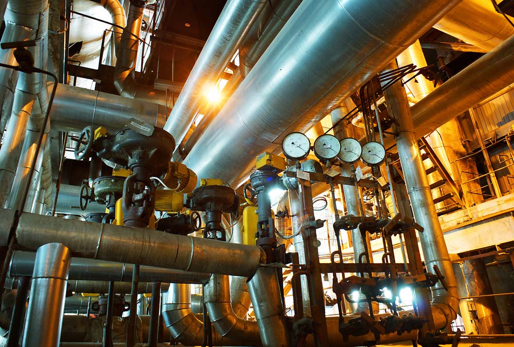

Molti settori cruciali, tra cui petrolio e gas, biofarmaceutica e alimentare e delle bevande, si affidano a complesse reti di sistemi di tubazioni per garantire un approvvigionamento continuo di materiale, resistendo nel contempo a condizioni di temperatura e pressione elevate. La richiesta di standard elevati da parte dei sistemi di tubi e condotte implica che la loro fabbricazione debba essere effettuata in modo preciso e coerente per preservare le proprietà metallurgiche del metallo di alta qualità utilizzato.
