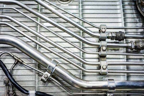

Questi vantaggi della saldatura autogena la rendono ideale per lavori o progetti in cui vengono utilizzati tubi o tubazioni a pareti sottili, come linee di carburante e idrauliche per automobili, attrezzature industriali e aeromobili, nonché tubazioni per il trattamento delle acque reflue e la lavorazione dei semiconduttori. L'uso di questo metodo dovrebbe essere limitato ai casi in cui lo spessore della parete del tubo è minimo (circa inferiore a 3 millimetri); in caso contrario, la mancanza di profondità di penetrazione potrebbe causare saldature soggette a guasti. Per ottenere precisione e ottimizzare l'uniformità, la soluzione migliore è un processo di saldatura orbitale che utilizza una testa di saldatura automatizzata. Oltre a migliorare la qualità della saldatura, la saldatura orbitale aumenta anche la velocità di produzione, il che incrementa ulteriormente il risparmio sui costi derivanti dal non utilizzo di materiale di apporto.
