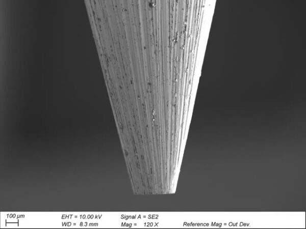

Questi due fattori giocano un ruolo nel tipo di Unità elettrodo di tungsteno e nell'angolo di molatura del tungsteno che una saldatrice sceglie per lavorare il titanio. Va inoltre notato che il titanio deve essere saldato con un'Unità elettrodo di tungsteno a punta piatta, in cui la punta è appiattita. Ciò aiuta a ridurre il rischio di inclusioni di tungsteno. Il titanio è un metallo preferito per applicazioni con elevate sollecitazioni dinamiche e corrosive, e le inclusioni di tungsteno nelle saldature rappresentano un problema in queste applicazioni.

Quando si salda il titanio, una buona regola generale è che maggiore è la percentuale di ossidi nel tungsteno, migliore è il risultato. Una percentuale più elevata di ossido aiuta a mantenere il calore sulla saldatura, prevenendo al contempo schizzi di tungsteno e inclusioni. L'altro fattore critico nella scelta del miglior tungsteno per la saldatura del titanio è l'angolo di molatura del tungsteno. Una conicità accentuata del tungsteno massimizzerà la penetrazione, riducendo al minimo la larghezza della zona interessata dal calore. Ciò aiuta a prevenire l'infragilimento della superficie del titanio durante la saldatura e garantisce che il gas di protezione protegga la zona, impedendo all'azoto di legarsi al metallo.
