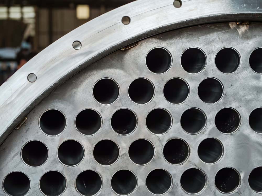

Il grado 316 è un acciaio inossidabile austenitico composto principalmente da cromo, nichel, carbonio e molibdeno. La presenza di molibdeno (solitamente tra il 2% e il 3%) aumenta la resistenza alla corrosione dell'acciaio inossidabile 316 e lo rende la scelta preferita per la maggior parte delle applicazioni industriali, secondo solo all'acciaio inossidabile 304. Il molibdeno è anche responsabile del miglioramento della resistenza meccanica dell'acciaio inossidabile. Di conseguenza, l'acciaio inossidabile 316 viene utilizzato nelle raffinerie o negli impianti chimici in cui gli ambienti corrosivi possono rappresentare un potenziale problema, nonché per la fabbricazione di componenti di motori a reazione o scambiatori di calore.

Similmente ad altri gradi di acciaio inossidabile austenitico, i gradi 316 e 316L possono essere saldati utilizzando un processo di saldatura ad arco elettrico come il TIG (Tungsten Inert Gas). Tuttavia, sono soggetti a vari problemi, come la formazione di crepe dovute al calore o la perdita di resistenza alla corrosione. Per far fronte a questa situazione, il metallo d'apporto utilizzato durante la saldatura deve prevedere una quantità aggiuntiva di molibdeno, in modo da adattarsi al metallo di base in ambienti di lavoro corrosivi. Inoltre, l'argon ad alta purezza può essere utilizzato per la schermatura, al fine di prevenire l'ossidazione e la perdita di resistenza alla corrosione alla radice della saldatura.
