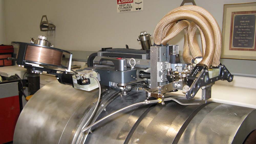

La saldatura GTAW, nota anche come saldatura a gas inerte di tungsteno (TIG), è un processo di saldatura che utilizza un elettrodo di tungsteno non consumabile per innescare un arco con il pezzo in lavorazione. L'arco genera un calore intenso e fonde il metallo di base, creando la fusione. Il gas di protezione inerte crea un ambiente protettivo che tiene lontani i contaminanti dal bagno di saldatura, facilitando la creazione di un giunto di saldatura pulito.
Una caratteristica fondamentale del processo GTAW è il suo eccezionale controllo dei parametri di saldatura. I saldatori possono regolare parametri quali corrente, tensione, velocità di avanzamento, portata del gas, ecc., per garantire risultati di saldatura precisi e costanti, privi di difetti di saldatura maggiori e minori. Altri vantaggi derivanti dalla scelta del processo GTAW includono:
