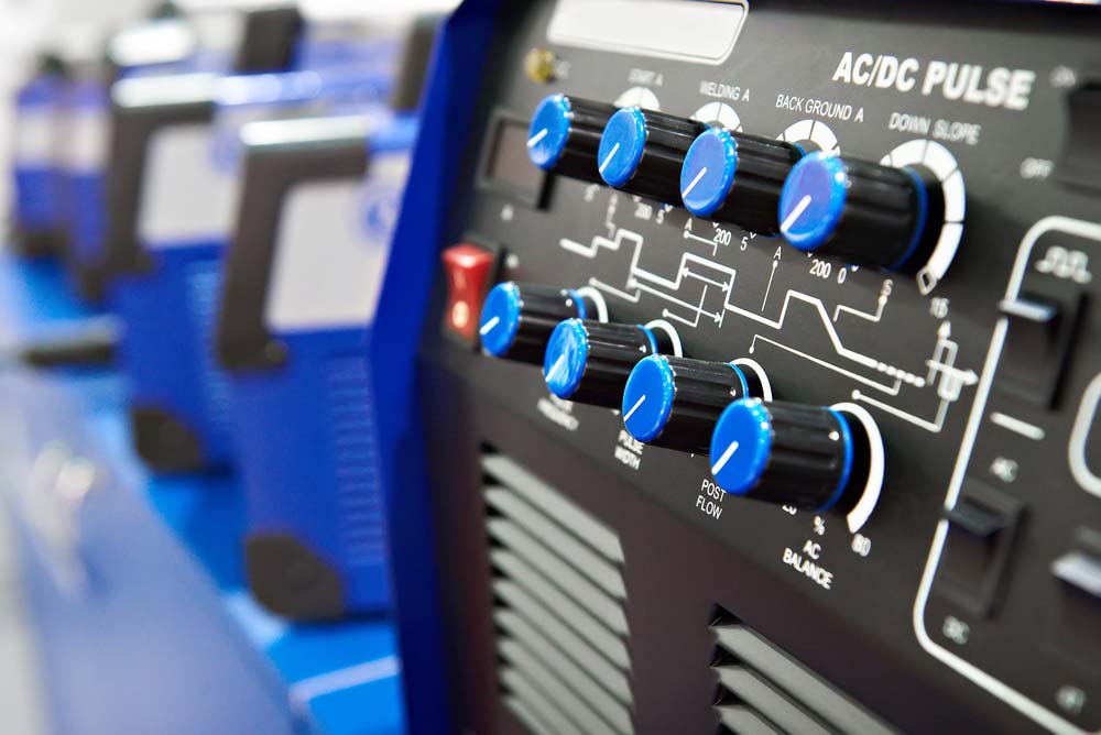

Ogni volta che si utilizza la corrente alternata, si verifica un cambiamento costante di polarità. Per essere precisi, la direzione del flusso di elettroni cambia ogni 1/120 di secondo. Di conseguenza, il flusso complessivo di corrente avviene in una direzione per metà del tempo e nella direzione opposta per l'altra metà. La fluttuazione costante rende l'arco meno stabile, il che non è adatto alla saldatura di metalli come l'acciaio inossidabile.
Tuttavia, questa natura della saldatura a corrente alternata è adatta alla saldatura ad arco di metalli come l'alluminio. Ciò avviene perché la saldatura a corrente alternata può rompere efficacemente lo strato di ossido di alluminio nel suo ciclo positivo e garantire contemporaneamente la penetrazione della saldatura nel suo ciclo negativo. Questo processo di scomposizione avrebbe altrimenti richiesto un livello di calore elevato, un'opzione inadatta quando si lavora con l'alluminio.
Ecco altri vantaggi dell'utilizzo della corrente alternata per la saldatura
Nel settore, la saldatura a corrente continua è una scelta più comune rispetto alla saldatura a corrente alternata. Poiché la corrente è continua, non c'è un cambio costante di polarità (vale a dire, il flusso di corrente è unidirezionale, da positivo a negativo o viceversa). L'unità elettrodo positiva è ideale quando è richiesta una penetrazione più profonda, mentre l'unità elettrodo negativa offre una velocità di deposizione più rapida. Poiché non vi è alcuna fluttuazione costante nella direzione del flusso di corrente, la saldatura a corrente continua produce un arco più stabile durante la saldatura.
Ecco alcuni altri vantaggi della scelta della saldatura a corrente continua
Il suo arco elettrico stabile e intenso è utile per la saldatura di metalli come acciaio e titanio.
Confrontando la saldatura a corrente alternata con quella a corrente continua, entrambe le opzioni presentano vantaggi e svantaggi. Sebbene la saldatura a corrente alternata riduca il problema dell'arco elettrico, non contribuisce molto a ridurre i spruzzi. D'altro canto, la saldatura a corrente continua è molto più stabile e fluida, ma investire in saldatrici a corrente alternata non è economico quanto investire in attrezzature per la saldatura a corrente continua.
La maggior parte dei saldatori opta per la saldatura a corrente continua per la sua stabilità e qualità dei risultati. Tuttavia, si è assistito anche a uno sviluppo tecnologico volto a migliorare la diffusione della saldatura a corrente alternata. Ad esempio, tecnologie come gli inverter a onda quadra consentono una rapida commutazione delle polarità, facilitando un profilo di saldatura uniforme durante la saldatura TIG.
