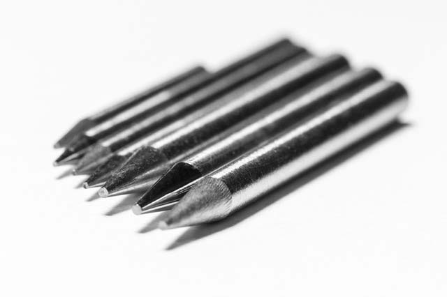

La saldatura con gas inerte al tungsteno (TIG), nota anche come saldatura ad arco con gas di tungsteno (GTAW), è nota per produrre una saldatura pulita e precisa, e gli elettrodi di tungsteno svolgono un ruolo centrale in essa. L'utilizzo di elettrodi di tungsteno aggiunge numerosi vantaggi alla saldatura TIG, dall'eccellente conduttività termica alla garanzia di un controllo preciso dell'arco. Pertanto, è importante che la dimensione del tungsteno TIG venga selezionata con attenzione per aumentare la qualità della saldatura.
In questo articolo verranno esaminati i diversi criteri di selezione degli elettrodi di tungsteno TIG.
Sono molti i fattori che influenzano la scelta della dimensione giusta del tungsteno quando si esegue la saldatura TIG: gli amperaggi di saldatura, lo spessore del materiale e il tipo di tungsteno, per citarne alcuni.
La tabella seguente riporta le dimensioni del tungsteno TIG consigliate per la saldatura di materiali di un'ampia gamma di spessori.
Diametro del tungsteno (mm)
Spessore del materiale (mm)
Amperaggio (ampere)
1.6
Fino a 0,8
< 50A
2.4
Da 0,8 a 3,2
50 - 150A
3.2
Da 3,2 a 6,4
150 - 300A
4.0
Da 6,4 a 9,5
300 - 400A
4.8
Da 9,5 a 12,7
400 - 500A
6.4
Da 12,7 a 19,1
> 500A
