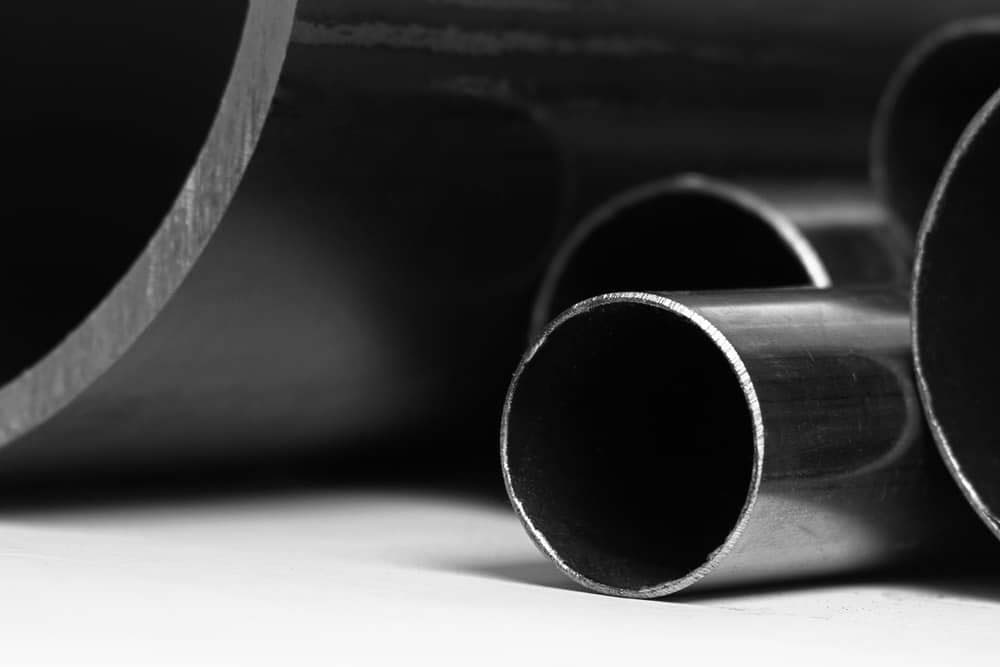

I tubi utilizzati in applicazioni industriali impegnative devono essere robusti, durevoli e resistenti alla corrosione per funzionare in modo affidabile in condizioni di alta temperatura e alta pressione. Il metallo utilizzato per tali applicazioni è l'acciaio al cromo-molibdeno, o acciaio al cromo-molibdeno, una lega di acciaio composta da cromo, molibdeno, carbonio e ferro. Le proprietà cumulative di questi elementi di lega rendono l'acciaio al cromo-molibdeno ideale per la produzione di tubi nella costruzione navale, nella generazione di energia e nell'ingegneria aerospaziale.
Tuttavia, queste proprietà rendono anche la saldatura del cromo-molibdeno una sfida. Parametri e tecniche di saldatura inadeguati possono alterare le proprietà del metallo, causandone fragilità e perdita di resistenza. Pertanto, è importante tenere presenti le migliori pratiche richieste durante la saldatura TIG del cromo-molibdeno.
