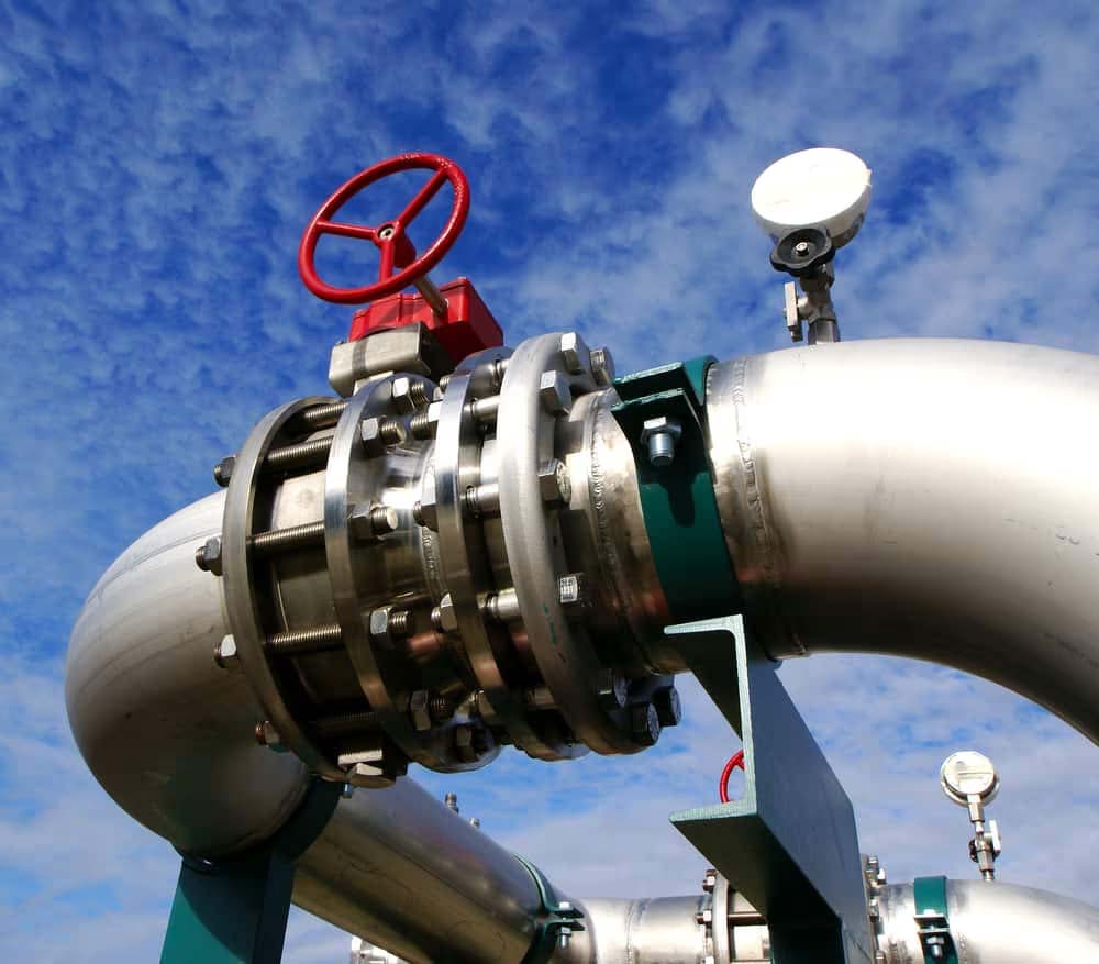

Prendiamo ad esempio gli oleodotti e i gasdotti: la maggior parte utilizza acciaio al carbonio. Tuttavia, le loro condizioni operative possono esporre le condutture a sostanze chimiche e ambienti aggressivi che possono avere effetti negativi sull'acciaio al carbonio. Il rivestimento in acciaio inossidabile aggiunge un sottile strato di acciaio inossidabile sulla superficie in acciaio al carbonio per aumentarne la durata. Ulteriori vantaggi del rivestimento in acciaio inossidabile includono:
Grazie all'ampia scelta di tipi di acciaio inossidabile, è possibile realizzare rivestimenti per una vasta gamma di applicazioni uniche. Poiché aumenta la robustezza e garantisce la massima resistenza alla corrosione (grazie alla sua composizione di ferrite e austenite), l'acciaio inossidabile duplex è comunemente utilizzato, soprattutto per il rivestimento di recipienti a pressione e serbatoi. Per rivestire componenti utilizzati all'esterno è possibile utilizzare gradi comuni di acciaio inossidabile, come 304 e 316.
Esistono diversi metodi per realizzare il rivestimento in acciaio inossidabile, tra cui la laminazione a caldo, la laminazione a freddo, la saldatura esplosiva e altro ancora. La laminazione a caldo è un metodo comunemente utilizzato in cui le piastre del metallo di base vengono posizionate sopra o tra le piastre dello strato di rivestimento in acciaio inossidabile.
Il processo di rivestimento a saldatura è un altro metodo efficace. Durante la saldatura, uno strato di acciaio inossidabile viene depositato sulla superficie in acciaio al carbonio in una o più passate. Con questo metodo si preferisce la saldatura GTAW o GMAW; la scelta del processo di saldatura dipende da fattori quali l'uso del materiale, l'accessibilità, il posizionamento della saldatura e il rapporto costo-efficacia.
