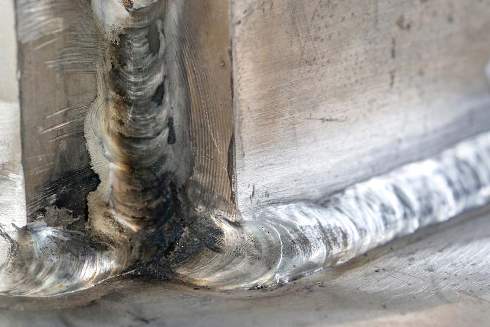

È possibile saldare l'alluminio con la corrente continua ? Sebbene la corrente alternata sia il metodo preferito e la corrente continua abbia i suoi limiti quando si lavora con metalli sensibili, è possibile utilizzare la corrente continua per saldare l'alluminio. Ma prima di scegliere tra CA o CC, è fondamentale essere consapevoli di tutte le sfide che comporta lavorare con l'alluminio.
L'alluminio ha proprietà delicate. È morbido, duttile e leggero, ma anche resistente alla corrosione. Queste proprietà rendono l'alluminio una scelta adatta per settori come quello aerospaziale. Tuttavia, senza il giusto processo di saldatura, i problemi di scoppio dell'arco, bruciatura e penetrazione incompleta possono danneggiare la saldatura. Esaminiamo quindi come la corrente alternata e la corrente continua può influenzare i risultati della saldatura quando si lavora con l'alluminio.
Come accennato, la corrente alternata è la scelta preferita per la saldatura dell'alluminio. Uno dei motivi è l'elevata sensibilità dell'alluminio all'ossidazione. L'esposizione all'ossigeno atmosferico forma uno strato di ossido di alluminio, creando problemi durante l'accensione dell'arco. Di solito è necessario un elevato apporto termico per rompere lo strato di ossido. Tuttavia, l'uso eccessivo di calore può bruciare il morbido metallo di base in alluminio.
Il vantaggio della corrente alternata per la saldatura dell'alluminio è il suo costante cambio di polarità. Poiché la direzione del flusso di elettroni cambia costantemente, si crea un effetto sabbiatura sullo strato di ossido, rompendolo. La saldatura così formata è pulita e priva di contaminanti. Tuttavia, le sfide per raggiungere questi risultati con la saldatura a corrente alternata sono –
Grazie al controllo preciso dei parametri e alla tecnologia a corrente alternata, come gli inverter a onda quadra, la saldatura a corrente alternata può essere resa più efficace ed economica.
Per la saldatura dell'alluminio è possibile anche optare per la corrente continua. Valutiamo i vantaggi e gli svantaggi di questa opzione.
Lo svantaggio della saldatura a corrente alternata è che la saldatura a corrente continua offre vantaggi. La corrente continua produce un arco stabile grazie al flusso costante di corrente in un'unica direzione. È quindi in grado di generare calore sufficiente per saldare correttamente pezzi in alluminio con spessori superiori a ¼ di pollice. Nella saldatura TIG, la corrente continua negativa dell'unità elettrodo (DCEN) è preferita per una penetrazione più profonda, mentre la corrente continua positiva dell'unità elettrodo (DCEP) è in grado di rompere lo strato di ossido.
Sebbene la saldatura a corrente continua possa essere la soluzione migliore in alcuni scenari, è essenziale essere consapevoli dei suoi limiti:
Nonostante le limitazioni, è possibile ottenere buoni risultati utilizzando la corrente continua nella saldatura dell'alluminio, con la procedura e il controllo adeguati.
Fusione adeguata, assenza di difetti, resistenza e purezza sono gli indicatori di una buona saldatura in tutti i metalli. Per metalli come l'alluminio, raggiungere questo obiettivo può rappresentare una sfida, data la sua tendenza a danneggiarsi con un elevato apporto termico, essenziale per rompere lo strato di ossido. Se si desidera saldare un sottile pezzo di alluminio in un'unica passata, è preferibile scegliere la saldatura a corrente alternata. Per l'alluminio più spesso, è possibile utilizzare la saldatura a corrente continua per ottenere una maggiore profondità di penetrazione in una singola passata.
Indipendentemente dal tipo di corrente, è essenziale conoscere il pezzo da lavorare e selezionare la procedura di saldatura adeguata ( tipi di unità elettrodo, tecnica di saldatura, attrezzatura di saldatura, gas di protezione, requisiti di pre-pulizia, spessore del metallo, ecc.) per garantire una saldatura di alta qualità.
