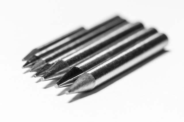

Ces électrodes en tungstène allié pour soudage GTAW permettent de réaliser des soudures de meilleure qualité sur des tubes à parois minces et des pièces délicates que les électrodes en tungstène pur traverseraient. Cela signifie également qu'ils constituent un meilleur choix pour le soudage des métaux sensibles à la chaleur. Le choix de l'électrode en tungstène est particulièrement important lorsqu'il s'agit de souder du Monel®, de l'Inconel® et d'autres métaux tout aussi exigeants, en raison du niveau de contrôle supplémentaire qu'offrent les électrodes de haute qualité. Le soudage GTAW est déjà largement reconnu comme la meilleure façon de souder le Monel® et le choix de la bonne électrode est une étape clé pour assurer une soudure Monel ® de haute qualité. Cependant, la composition de l'électrode en tungstène utilisée pour une soudure n'est pas le seul facteur qui compte. La géométrie de la buse de l'électrode, qu'elle soit pointue ou arrondie, l'angle de cette buse, la finition de surface et le processus de meulage utilisé peuvent tous affecter la soudure résultante.
En règle générale, les électrodes de tungstène de tous types arrivent avec des extrémités émoussées et il appartient au soudeur de les meuler à la forme requise à l'aide d'une meuleuse d'établi. Cela permet d'obtenir une soudure suffisamment bonne pour les applications manuelles générales. Cependant, chaque soudeur peut préparer le tungstène différemment en utilisant plusieurs méthodes de meulage. La variation et le broyage grossier résultant de ces méthodes peuvent affecter l'électrode de la manière suivante :
Les variations inattendues dans les soudures sont de moins en moins acceptables à mesure que les normes techniques et les exigences en matière de précision et de constance augmentent. L'utilisation d'électrodes en tungstène rectifiées à la machine garantit que l'électrode est rectifiée avec des tolérances serrées et que la surface est nettement plus homogène, éliminant ainsi la rectification de l'électrode comme source de variation dans la production de soudures. Cela permet aux soudeurs et aux procédés de soudage de répondre à des normes de plus en plus élevées. L'élimination des variations est particulièrement importante dans le cas du soudage effectué par des machines à souder automatisées et orbitales, car celles-ci ne peuvent pas s'adapter de manière réflexe aux variations en cours de soudage de la même manière qu'un soudeur expérimenté. L'utilisation d'électrodes en tungstène rectifiées mécaniquement, combinée à des machines à souder automatisées et orbitales, peut également réduire considérablement les temps d'arrêt. Ceci est dû à la combinaison d'une électrode de tungstène préparée avec précision et d'un contrôle exceptionnel de l'arc assuré par l'application automatisée du procédé GTAW.
