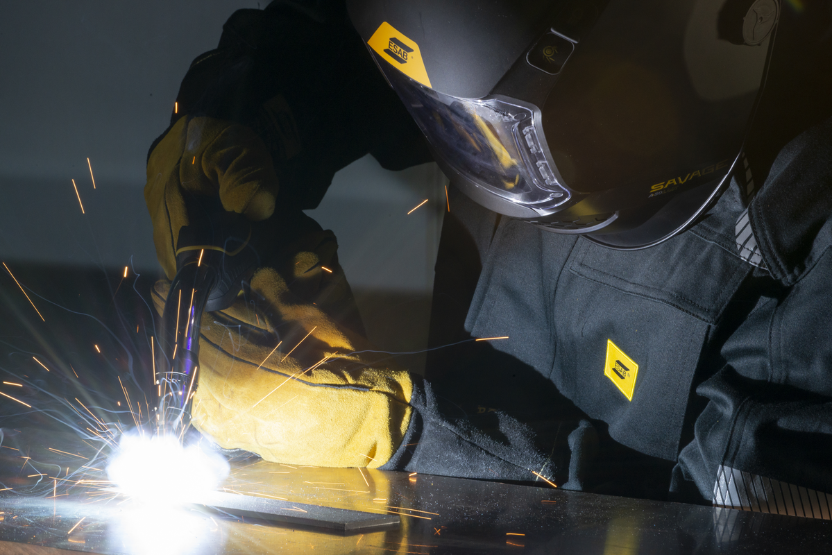

A welder using MIG technique at a table, creating sparks as they work on a metal piece.
Soudage MIG/MAG
Le soudage MIG utilise une alimentation continue en fil-électrode qui fond lorsque l'arc électrique chauffe les matériaux de base.
MIG signifie Metal Inert Gas, soit un soudage aux gaz inertes métallique, et il s'agit de l'un des deux sous-types de soudage à l'arc métallique (MIG/MAG ou GMAW). L'autre est le soudage aux gaz actifs métallique (MAG, Metal Active Gas), qui utilise des gaz actifs comme l'hélium plutôt que des gaz inertes comme l'argon.
Comment fonctionne le soudage MIG/MAG ?
Dans les deux types, le processus fonctionne avec une torche de soudage, ou « pistolet ». Lorsque la gâchette de la torche est enfoncée :
  1. La torche commence à alimenter le fil de soudage à partir d'une unité de dévidage de fil enroulé.
  2. Un arc électrique est créé entre le fil de soudage et la pièce à souder.
  3. Cela chauffe la pièce à souder, fait fondre le fil et le fusionne avec la zone d'assemblage.
  4. La torche libère un flux de gaz de protection pour protéger la jonction et le fil.
Le procédé utilise un gaz de protection (inerte pour le MIG, actif pour le MAG) pour protéger la soudure de la contamination.
