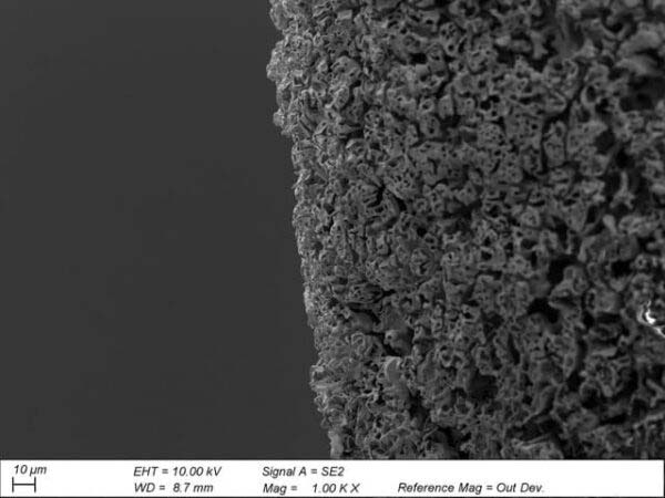

Une autre raison pour laquelle le tungstène zirconié est utilisé pour le soudage de l'aluminium est qu'il peut transporter plus de courant que le tungstène pur, mais contrairement au tungstène thorié, lanthané et cérié, le tungstène zirconié n'est pas si résistant à la chaleur qu'il ne puisse pas fondre. Cela permet au soudeur de façonner l'électrode de tungstène en boule pour le soudage, si nécessaire. Le procédé de granulation du tungstène consiste à chauffer délibérément l'extrémité de l'électrode de tungstène jusqu'à ce qu'elle fonde et se resolidifie sous forme de boule à l'extrémité de l'électrode. Cette technique est parfois utilisée en soudage de l'aluminium pour stabiliser l'arc et créer un cordon de soudure plus régulier. On utilise généralement du tungstène pur, car la plupart des électrodes en tungstène allié résistent à la fusion. Les électrodes en tungstène zirconié sont uniques car, bien qu'elles aient une tolérance à la chaleur nettement supérieure à celle du tungstène pur, elles permettent tout de même au tungstène de fondre suffisamment pour former une boule à la pointe.
Le tungstène zirconié résiste également efficacement à la contamination par les métaux provenant de la pièce à souder. Cela la rend idéal pour une utilisation dans des applications de revêtement. Lorsque l'électrode effectue plusieurs passages à proximité les uns des autres dans un espace confiné, une grande quantité de métal vaporisé s'accumule dans l'air. Cette vapeur métallique peut se condenser sur l'électrode et la contaminer. Le tungstène zirconié résiste à cette contamination et peut être utilisé efficacement dans les procédés de revêtement tels que le revêtement Inconel®. Il peut également être utilisé pour souder des alliages lorsqu'un métal constitutif à bas point de vaporisation risque de contaminer l'électrode. Cependant, les propriétés qui confèrent au tungstène zirconié ses avantages sont à double tranchant.
