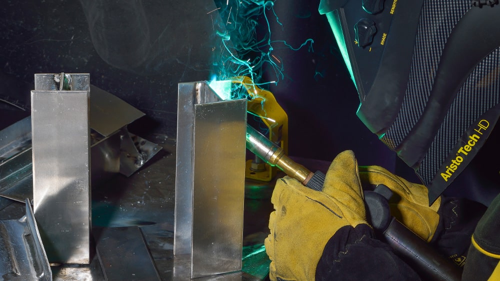

Preparar adecuadamente el aluminio antes de soldarlo es esencial para lograr resultados de alta calidad. Hay dos razones principales para adoptar un procedimiento sólido de limpieza previa a la soldadura:

Lo ideal es limpiar el aluminio con un desengrasante que no contenga disolventes clorados. Una opción popular es ZeroTri®, disponible tanto en latas de aerosol como en contenedores a granel. Dado que las latas de aerosol pueden desordenar un taller, muchos soldadores utilizan botellas de spray rellenables.

Aplique el desengrasante utilizando toallas de papel industriales blancas y deséchelas según las normas del taller (por ejemplo, almacenándolas en recipientes cerrados y sin fugas). Evite los trapos de taller: a menudo se reutilizan y pueden contener residuos de lanolina o detergente, los cuales pueden contaminar la superficie de la soldadura.
Pautas clave para desengrasar:Desengrase siempre antes de puntuar para evitar que queden contaminantes atrapados entre las superficies.Si es necesario biselar los bordes, utilice una broca de carburo de alta velocidad sin lubricante. Si se utiliza lubricante, desengrase nuevamente antes de soldar.
El aluminio forma naturalmente una capa de óxido inmediatamente después de la exposición al aire. Esta capa se funde a aproximadamente 3600 °F, mientras que el aluminio se funde a solo 1200 °F, dependiendo de la aleación. Si no se elimina o interrumpe, este óxido puede interferir en la formación del cordón y provocar defectos en la soldadura.

Pautas para el área de limpieza: Limpie solo el área ligeramente más grande que la cara de la soldadura, a menos que se especifique lo contrario. Quitar más de lo necesario desperdicia tiempo y aumenta el riesgo de contaminación de la superficie.
Si trabaja con material limpio y bien almacenado, y solo puede completar un paso de preparación de la soldadura, elija desengrasar. Si bien la eliminación de óxido es valiosa, el desengrasado elimina los aceites y contaminantes que representan la mayor amenaza para la calidad de la soldadura en aluminio.
Dicho esto, la combinación de ambos pasos (desengrasado y eliminación de óxido) siempre proporciona el mayor nivel de seguridad y rendimiento de la soldadura.
