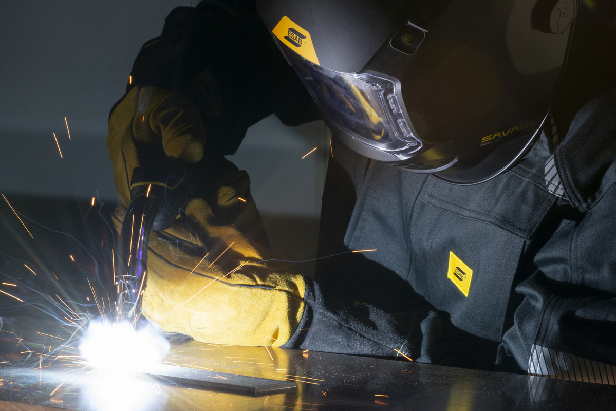

A welder using MIG technique at a table, creating sparks as they work on a metal piece.

MIG-svetsning använder en kontinuerlig matning av trådelektrod som smälter när den elektriska ljusbågen värmer upp basmaterialen.
Det betyder metallinertgassvetsning och är en av två undertyper av gasmetallbågssvetsning (GMAW). Den andra är metallaktiv gas (MAG), som använder aktiva gaser som helium snarare än inerta gaser som argon.
Hur fungerar MIG/MAG-svetsning?
För båda typerna ingår en svetsbrännare i processen. När brännaravtryckaren trycks in:
  1. Brännaren börjar mata svetstråd från en spolad trådmatarenhet.
  2. En elektrisk ljusbåge skapas mellan svetstråden och arbetsstycket.
  3. Den värmer arbetsstycket, smälter tråden och fäster den vid fogområdet.
  4. Brännaren avger ett skyddsgasflöde som skyddar fogen och tråden.
Processen använder skyddsgas (inert för MIG, aktiv för MAG) för att skydda svetsen från kontaminering.
