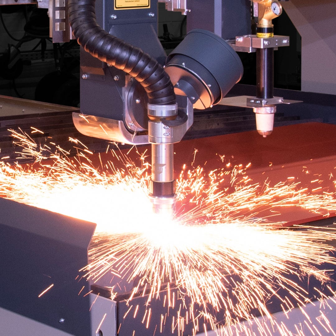

Bir çelik plakayı kesmenin en etkili bir yolu var mıdır? Yanıt kolay: Duruma göre değişir. Kestiğiniz çelik plakanın veya sacın uygulamasını, hızını ve kalınlığını hesaba katmanız gerekir. Bunları göz önünde bulundurduktan sonra, bir CNC makinesinde çelik plaka kesmenin dört yönteminden birini seçebilirsiniz.
Oksijenli yakıt torçuyla kesme veya alevle kesme, yumuşak çeliği kesmek için kullanılan en eski yöntemdir. Genellikle basit bir prosestir ve ekipmanları ile sarf malzemeleri nispeten ucuzdur.Bir oksijenli yakıt torçu çok kalın çelik plakaları kesebilir ve öncelikle sağlanabilecek oksijen miktarı ile sınırlıdır. Oksijenli yakıtla kesme yöntemi, 36-48 inç arasındaki her türlü çeliği kesmenizi sağlar. Bununla birlikte, çelik plakadan şekil kesme söz konusu olduğunda işin çoğu 12 inçlik veya daha ince bir plakada yapılır.
Oksijenli yakıtla kesme, 1 inçten daha kalın plakalar için de iyi bir seçenektir ancak 1/4 inç kalınlığında bir plakaya kadar kullanılabilir. Nispeten yavaş bir işlemdir ve 1 inçlik bir malzemede dakikada yaklaşık 20 inç civarında tamamlanır. Bununla birlikte, aynı anda birden fazla torçu kolayca entegre ederek üretkenliğinizi artırabilirsiniz.
Düzgün ayarlandığında, bir oksijenli yakıt torçu pürüzsüz, düz kesilmiş bir metal yüzey sunar. Alt kenarda az bir cüruf vardır ve üst kenar ısıtma öncesi alevler nedeniyle sadece biraz yuvarlanmıştır. Bu yüzey, başka işlem yapılmayan uygulamalar için idealdir.
Plazma ark kesme, yumuşak çelik plakaları kesmek için kullanılan başka bir mükemmel yöntemdir. Plazma kesme, oksijenli yakıttan çok daha yüksek hızlar sunar, ancak sonuç olarak bazı kenar kalitesinden ödün vermiş olursunuz.
Kenar kalitesi için en uygun aralık 1/4 inç ila 1,5 inç arasıdır. Kenar pürüzsüzlüğü ve cüruf performansı hala iyi olsa da, plaka bu aralığın dışında olduğunda genel kenar kalitesi düşmeye başlar.
Plazma ekipmanları, bir oksijenli yakıt torçuyla karşılaştırıldığında pahalı olabilir. Eksiksiz bir sistem için enerji kaynağı, su soğutucusu (yaklaşık 100 amperin üzerindeki sistemlerde), gaz kontrolü, torç kabloları, ara bağlantı hortumları ve kablolar ile torçun kendisi gereklidir. Uygulamanıza bağlı olarak, artan verimlilik için ek maliyete katlanılabilir.
Aynı anda birden fazla plazma torçu ile de kesim yapabilirsiniz. Bununla birlikte, bu genellikle çelik plaka kesimlerinin hacmine bağlı olarak uygun maliyetli değildir.
Lazer kesim, yumuşak çeliği yaklaşık 1,25 inçten itibaren en iyi şekilde keser. 1 inç engelinin ötesinde, malzeme (lazer kalitesinde çelik), gaz saflığı, nozul durumu ve ışın kalitesi de dahil olmak üzere güvenilir bir şekilde çalışması için her şeyin hassas olması gerekir.
Lazer, önceden ısıtılmış bir alev yerine odaklanmış bir lazer ışınının aşırı ısısı kullanılan yavaş bir prosestir. Dolayısıyla hız, demir ve oksijen arasındaki kimyasal tepkimeyle sınırlıdır.
Daha yavaş olsa da, aynı zamanda son derece hassastır. Dar bir çentik genişliği oluşturur ve bu nedenle çok hassas konturlar ile hassas küçük delikler sağlayabilir. Kenar kalitesi son derece küçük tırtıklar ve duraklama çizgileri, keskin, kare kenarlar ve neredeyse cürufsuz olmasıyla mükemmeldir.
Lazer kesim de son derece güvenilirdir. Sarf malzemesi uzun ömürlüdür ve makine otomasyonu çok iyidir, böylece birçok lazer kesim işlemi "gözetimsiz" de yapılabilir.
Bu, tablaya 10' x 40' plaka 1/2 inç çelik yükleyerek "Başlat" düğmesine basabileceğiniz ve akşam eve gidebileceğiniz anlamına gelir. Sabaha, yüzlerce parça kesilmiş ve boşaltılmaya hazır olur.
Işın göndermenin karmaşıklığı nedeniyle CO2 lazerler aynı makinede birden fazla kafayla kesme işleminde geçici olarak kullanılmaz. Bununla birlikte, fiber lazerlerle birden fazla kafa ile kesim yapılabilir.
Su jetiyle kesme, yumuşak çeliği kesmek için kullanılan başka bir iyi seçenektir; pürüzsüz ve doğru bir kesim sağlar. Hassasiyet, ısı bozulması olmadan daha iyi kenar pürüzsüzlüğü nedeniyle lazer kesimden daha fazla olabilir.
Ayrıca, su jeti kalınlıkla sınırlı değildir. Uygulamada su jetiyle kesmedeki sınır, bu kalınlığı kesme süresi ve su akışının ayrışma eğilimi nedeniyle yaklaşık 6 ila 8 inçtir.
Su jetiyle kesme, birden fazla kafa ile kesimde geçici olarak kullanılır, hatta tek bir yoğunlaştırıcı pompayla bile yapılabilir. Ancak eklenen her kesme kafası, daha büyük bir pompa veya daha küçük bir ağız ile ek su akışı gerektirir.
Su jetiyle kesmenin dezavantajlarından biri maliyettir. Başlangıçtaki ekipman maliyetleri yoğunlaştırıcı pompa nedeniyle genellikle plazmadan biraz daha yüksek ancak lazerden daha düşüktür. Ne var ki bir su jetini çalıştırmanın saatlik maliyeti, kesimde kullanılan garnet aşındırıcı madde nedeniyle çok daha yüksektir.
Peki uygulamanız için çelik plakaları kesmenin en iyi yolunu nasıl seçersiniz? Aşağıdaki etkenleri göz önünde bulundurun.
Çelik plakaları kesmenin en iyi yoluna karar vermekte zorlanıyorsanız yalnız değilsiniz. Paslanmaz çelik de dahil olmak üzere çok çeşitli malzemeleri kesebilme ihtiyacı duyan birçok imalatçı veya çelik servis merkezi, genellikle açılı taşlama makineleri ve diğer aletlerle birlikte iki veya daha fazla kesme prosesiyle donatılmış makinelerle doludur. Çoğu durumda, belirli çelik parçaları için en uygun işlemin hangisi olduğunu belirlemenin en iyi yolu deneme yanılma yöntemidir.
