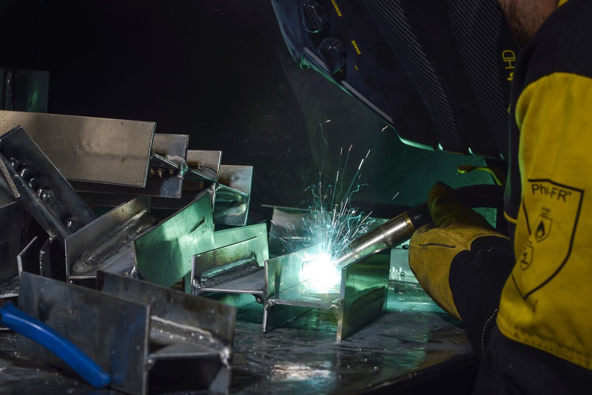

Para compreender o comportamento do alumínio durante os processos de soldagem é necessário conhecer as principais características do material que podem influenciar no processo.
Propriedades físicas, elétricas e térmicas do alumínio são mostradas na Tabela 1, assim como as propriedades do aço, para possibilitar a comparação e compreensão da mudança de comportamento entre estes dois materiais durante o processo de soldagem.
As propriedades térmicas do alumínio são um dos fatores que influenciam diretamente nos processos de soldagem. Sua condutividade térmica superior à do aço faz com que o calor gerado pelo arco elétrico seja dissipado mais rapidamente, podendo acarretar baixas penetrações.
Além disso o calor específico do alumínio sendo praticamente o dobro da do aço faz com que o aquecimento da região de trabalho se dê de forma mais lenta gerando regiões com diferentes comportamentos do arco elétrico e diferentes perfis geométricos ao longo do cordão.
Visando minimizar este é recomendado a utilização do recurso HotStart, que consiste na abertura do arco com parâmetros mais elevados, de forma a minimizar o gradiente de temperatura ao decorrer do cordão.
Em relação ao processo GMAW, a respeito do modo de transferênciaa , quando necessário atingir maiores penetrações é preferível a utilização do modo de transferência pulsado, que possibilitará atingir maior aporte térmico mantendo a estabilidade do arco e baixo nível de respingos.
