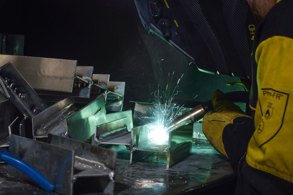

Tradicionalmente a soldagem de alumínio é feita pelo processo GTAW (TIG), porém, quando se busca aumentar a produtividade e/ou automatizar um processo produtivo o processo GMAW (MIG) demonstra ser uma ótima opção.
Quando há a mudança do processo GTAW, no qual a alimentação de consumível é feita de forma manual e independente do arco elétrico, para o processo GMAW no qual o arco elétrico é estabelecido na extremidade do consumível o problema mais comum é relacionado à alimentação do arame.
Problemas como a fundição do bico de contato, dobramento do arame no alimentador e inconstância do arco elétrico podem ocorrer. Por ser mais dúctil que os arame de aço, o arame de alumínio tem maior suscetibilidade a se dobrar quando sujeito ao atrito do sistema de alimentação, principalmente quando tratamos de arames de menores diâmetros. Outro fator importante é a liga do consumível, visto que ligas mais macias, como a 4043, estão mais propensas que ligas mais rígidas, como a 5356.
Se não corrigido, o problema de alimentação reduzirá o ciclo de trabalho e poderá deixar o processo menos produtivo que o GTAW, portanto, este é um tema que deve ser examinado com atenção. Para isto analisaremos todo o sistema de alimentação para propor soluções para este problema.

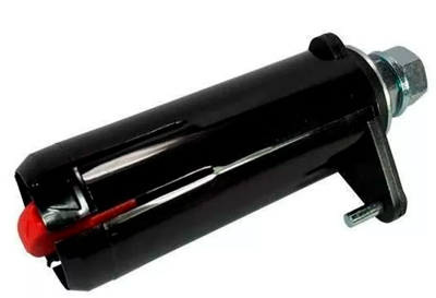

Analisando o sistema de alimentação como um todo, temos a alimentação do arame iniciando a partir da bobina, que estará encaixada em um miolo freiador, semelhante ao da imagem abaixo. Este componente possui um sistema de freio que serve para que a bobina não gire livremente quando o arame é tracionado, para o caso do alumínio a resistência feita pelo miolo deve ser reduzida ao mínimo, evitando somente que a bobina gire livremente.
Sistemas de freios eletrônicos e eletromecânicos foram desenvolvidos e são úteis para melhorar a alimentação em aplicações de alumínio.

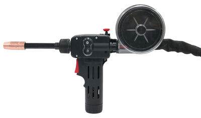

Por fim, o tipo de tocha utilizado na aplicação pode ser avaliado, primeiro, em relação ao comprimento da tocha, quanto maior o comprimento maior será o atrito que o arame estará sujeito. Segundo em relação do modo de alimentação do arame, existem modelos de tochas que suportam pequenas bobinas logo na ponta, o que praticamente elimina o problema de alimentação, entretanto, estas estão limitadas pelo tamanho da bobina.

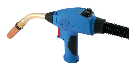

Existem também tochas denominadas Push-Pull, que além de contar com um sistema de alimentação por roldanas, como nas tochas convencionais, conta também com um sistema de tração na tocha. Assim como as Spool Guns essas praticamente eliminam os problemas de alimentação, porém, além do custo superior, quando comparadas às convencionais, possuem limitações dos diâmetros de arame possíveis de serem trabalhados e ciclo de trabalho uma vez que são refrigeradas a ar. que devem ser levadas em consideração
