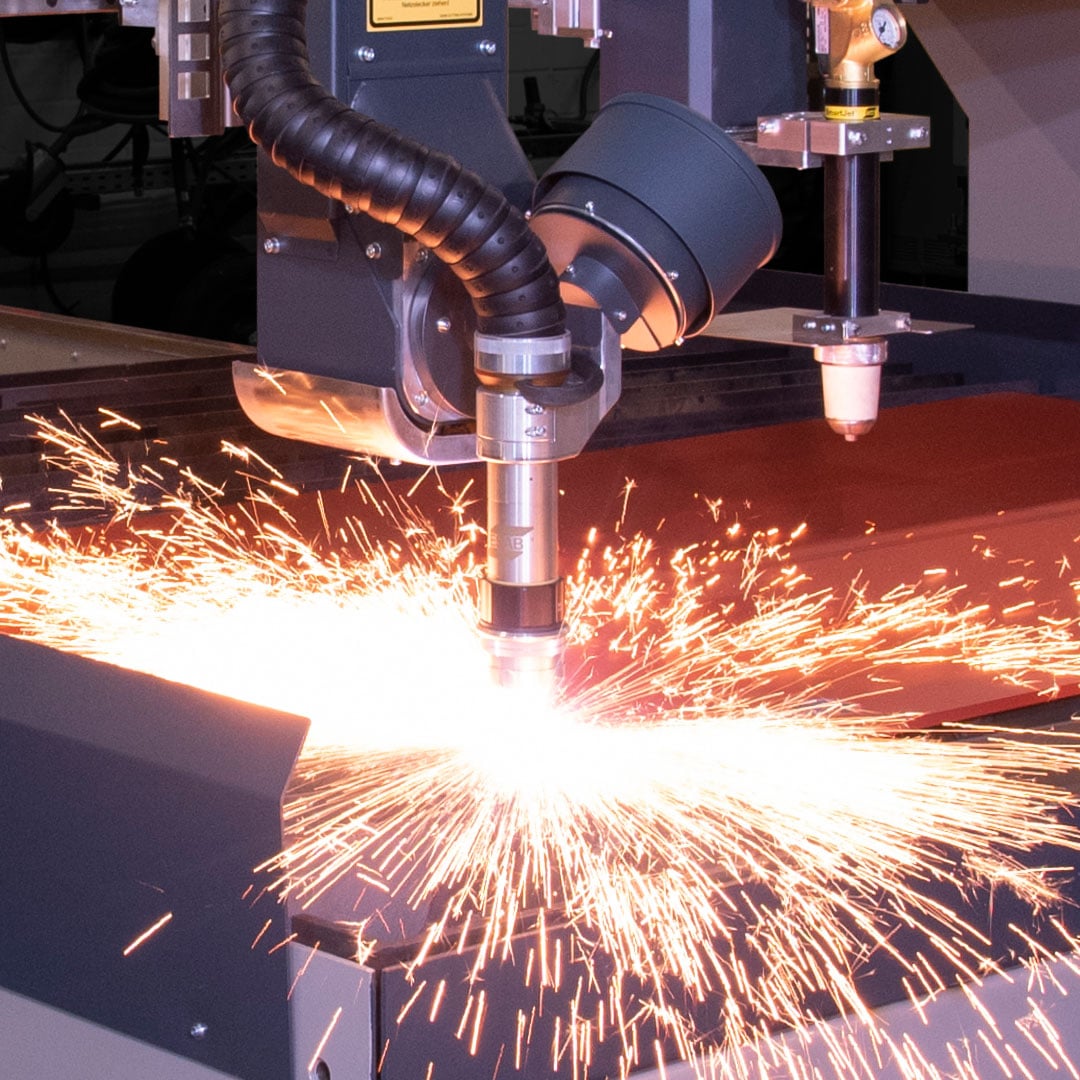

Existe uma maneira mais eficaz de cortar uma chapa de aço? A resposta fácil é: depende. Você tem que considerar a aplicação, a velocidade necessária e a espessura da chapa de aço ou da chapa metálica que você está cortando. Uma vez considerados, você pode escolher entre um dos quatro métodos para cortar chapa de aço em uma máquina CNC.

O corte de arco a plasma é outro excelente método para cortar chapas de aço doce. O corte a plasma oferece velocidades muito mais altas do que o oxicombustível, embora você sacrificará parte da qualidade de borda, como resultado.
